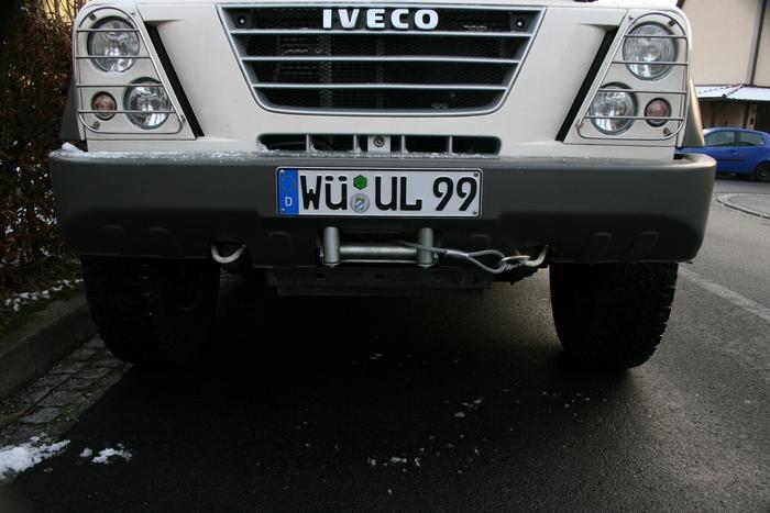

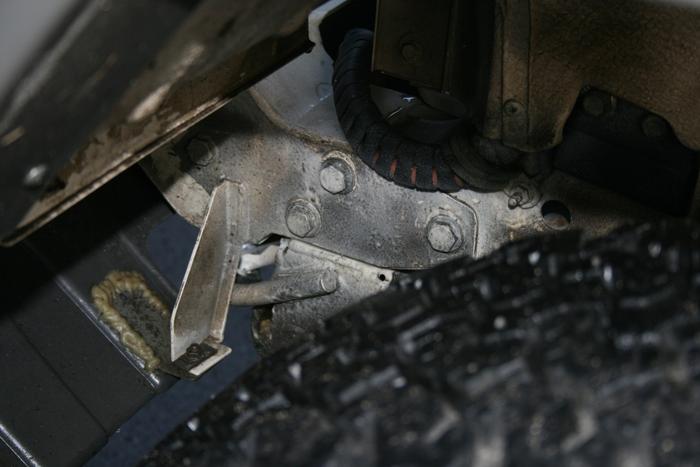

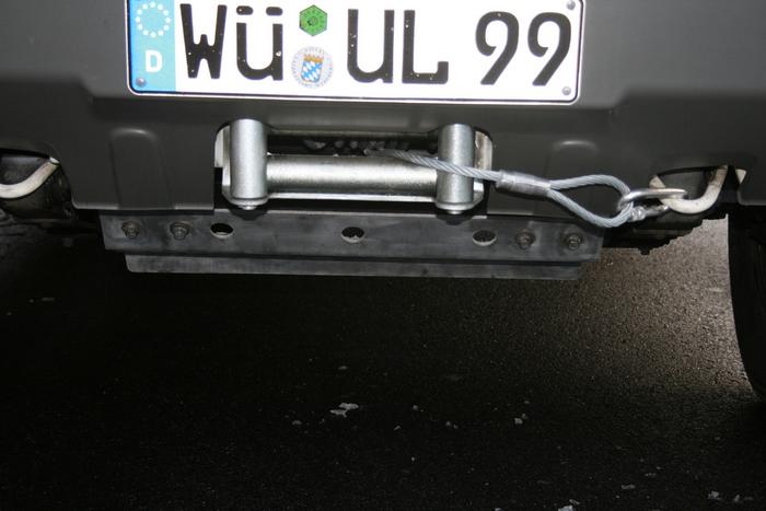

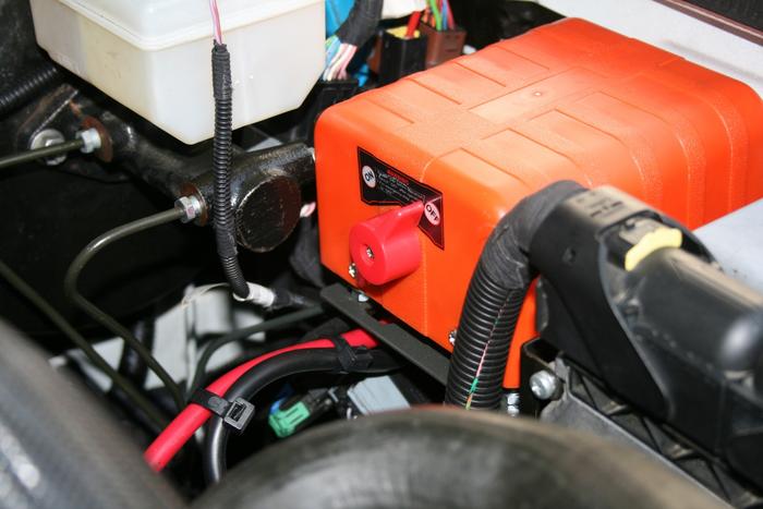

BeitragVerfasst am: 28.11.2010 16:27:28    Titel: Seilwinde
wollte euch die neu eingebaute Seilwinde nicht vorenthalten... sitzt direkt als Querträger im Rahmen vorne, also direkter Zug, ist so unauffällig, dass sie net TÜV abgenommen werden muss, (Personenschutz), Steuerlektronik im Motorraum geschützt.
das serienmäsig eingebaute radio (total überteuert) hat zwar eine Antenne, die iss aber für n ......
Ichhab an der rechten A-Säule ne gute alte Stabantenne, die funzt.
Servus
Dietrich

BeitragVerfasst am: 30.12.2010 17:01:46    Titel:
hi,
haste mal ein foto von der seilwindenplatte von unten wo die trägermontage ist ?
welche seilwindenplatte und Seilwinde (größe) hast du verwendet ?
