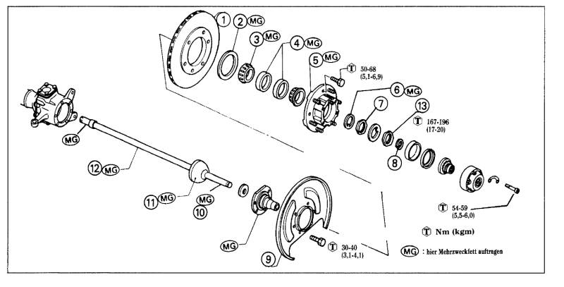

Ich hab noch das WHB Bild eingefügt, druck es Dir in möglichst groß aus, damit Du immer sehen kannst, wie es weiter geht.
Lager wechseln ist kein großes Ding, ein wenig aufpassen ist aber nötig.
Abgebaut und zwerlegt wird bis zur Bremsscheibe oder incl. Bremsscheibe, je nachdem, das Blech, hier mit 9 bezeichnet, wird nicht abgebaut. Mit der Nabe solltest Du vorsichtig umgehen, die ist in sich beweglich und sollte nicht verkanten.
