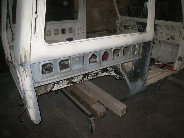

Hi,

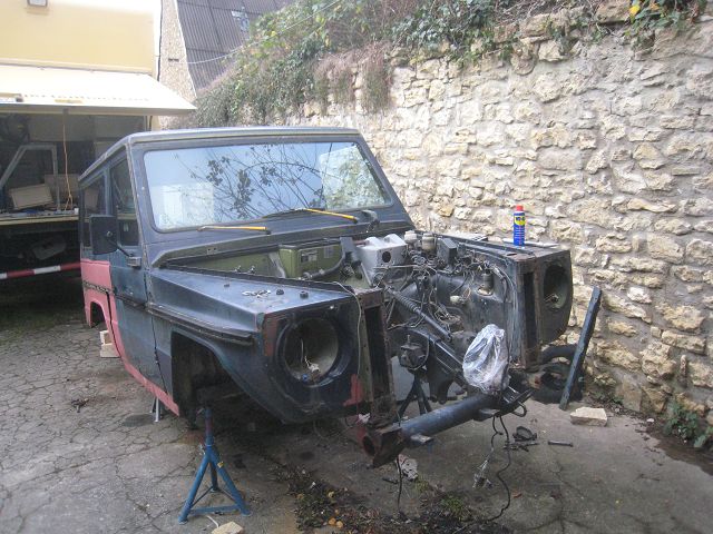

bin gerade dabei, einen 1980 G (460er) herzurichten. Statt des 240d kommt ein 300d aus diesem blauen rein,
dazu das Getrag 5-Gang Getriebe (war ursprünglich ein 280er Benziner), Rahmen ist topp, Karosserie noch gut bis sehr gut, neue Heckkotflügel

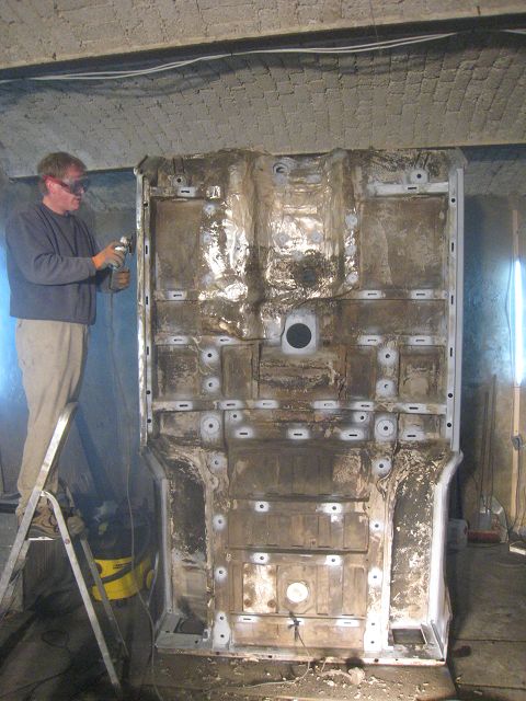

und das war's auch schon fast. Karosse ist komplett gestrippt,

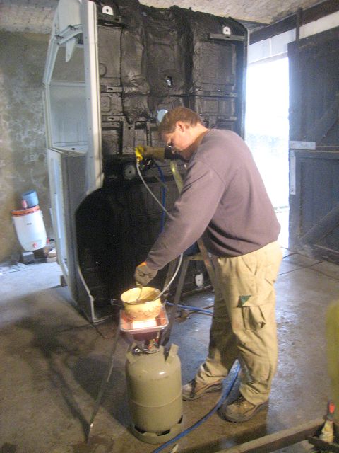

gestern Unterbodenschutz drunter und knapp 4 kg Mike Sanders in die Hilme der Karosserie,
mit Rostschutz "gejaucht",
diese Woche dann füllern und dan lackieren (RAL 1002 sandgelb). (Ach ja, auf den Fotos das bin nicht ich, sondern mein Freund, der mir mal wieder tatkräftig hilft.)
Soviel mal hier in diesem Teil des Forums zur Vorstellung und nun zu meiner Frage:
Die Radlaufeinsätze vom Nachfolger, passen die auch in den 460??? Das würde ja eine der Hauptgammelecken entschärfen.

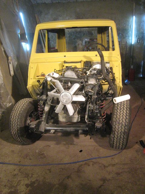

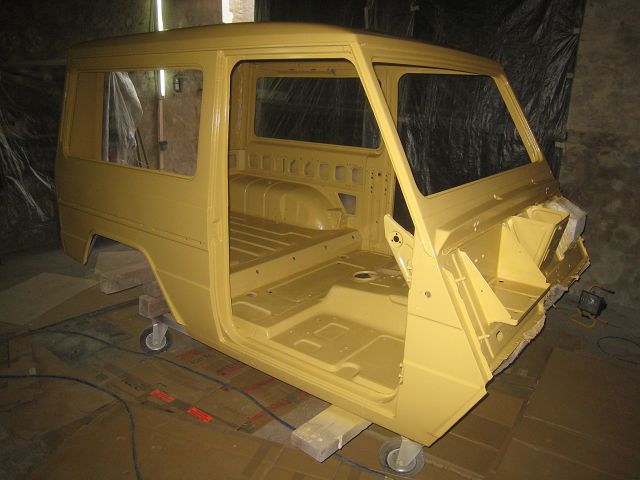

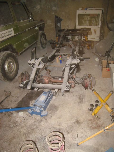

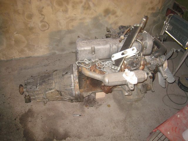

ihr habt es so gewollt! Daher hier mal ein paar weitere pics. Motor ist aus dem Spender raus:
5-Gang Getrag Getriebe passt, Kupplung ist noch OK, lediglich das hintere Lager muss ersetzt werden:
2 Bremsleitungen habe ich von einem Freund neu machen lassen, er meinte zwar, die neuen sähen in einem Jahr genauso aus, aber jetzt kommt man wenigstens locker überall dran! VA und HA sind schon mal fest, bei der VA fehlen noch die Bremssättel, hoffe, dass ich sie heute noch abholen kann:

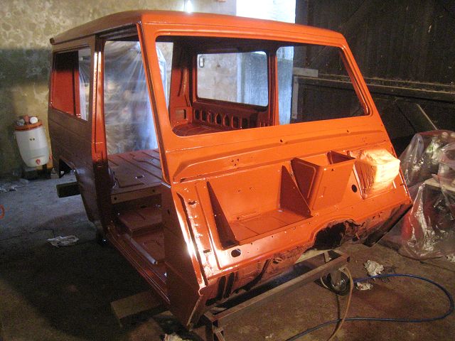

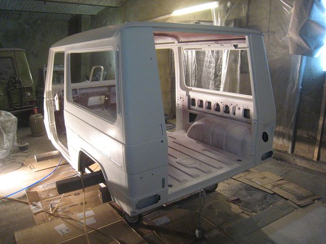

Insgesamt 2x gefüllert, jedesmal fallen noch Kleinigkeiten auf, wo man noch mal nachbessern sollte:
Tja, haben dann doch von dem Style Wasserfall Abstand genommen. Wie der geht?? Farbpistole möglichst lang mit dünnem Lack draufhalten, die Läufer in Blau mit Weiß geben dann einen 3-dimensionalen Wasserfall-Anblick!!
Statt dessen mal wieder RAL 1002 - ohne Läufer, war nichts mit Tradionspflege!!
Ab Montag dann das Fahrgestell mit Motor, Getriebe, Auspuff etc. komplettieren, spätestens am Samstag wird dann die Karosserie auf den Rahmen gehoben. Mal sehen, wann mein Freund Zeit findet, die Kotflügel, Türen, Motorhaube etc. zu lackieren

Seit Anfang der Woche ist der Motor drin:

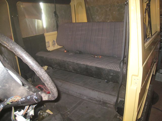

Innenverkleidungen, Rücksitzbank, ...

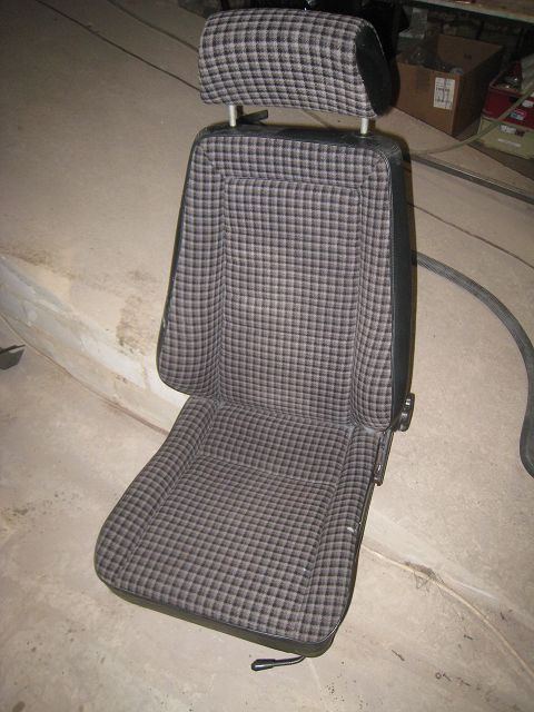

Die Recaro's sind schon mal gesaugt und mit Teppichreiniger vom Vogelschiss befreit worden. Sobald das Armaturenbrett etc. drin ist, kommen sie dann auch rein - wohl als so ziemlich letzte Aktion:

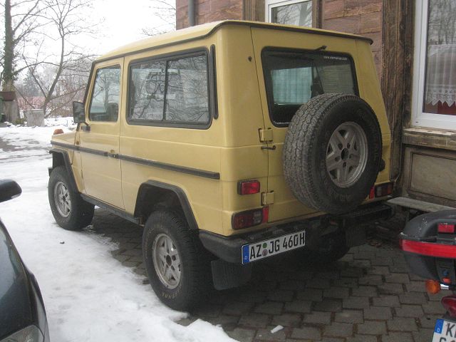

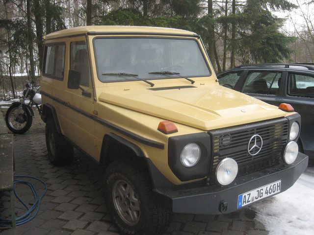

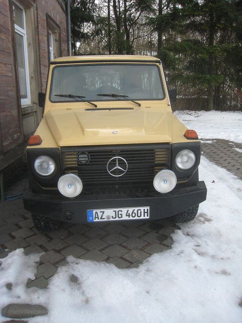

Die finalen Arbeiten wurden wirklich in dem Zeitrahmen fertig und so konnte ich am 30.12.2010 endlich das Kurzzeitkennzeichen abholen. Zuerst ging es zu Mercedes in Bad Kreuznach, wo die ASU-Untersuchung gemacht wurde sowie ein Bremstest gemacht. Mit diesen Bescheinigungen ging es dann zur der TÜV-Abnahme mit H-Gutachten. Beides absolvierte der G mit Bravour und somit stand einer Zulassung als Historisches Fahrzeug nichts mehr im Wege. Laut Definition ist der G also in einem guten Erhaltungszustand sind und (dient) zur Pflege des kraftfahrzeugtechnischen Kulturgutes (...).

Sehr schön. Beide Daumen hoch dafür. Besonders die Farbe gefällt mir sehr gut. Jetzt noch die Felgen schwarz oder originale Stahlfelgen in schwarz und fertig ist ein echter Hingucker. Love it
Ist aber auch so ein Hingucker. Ja
