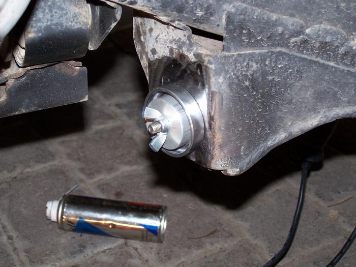

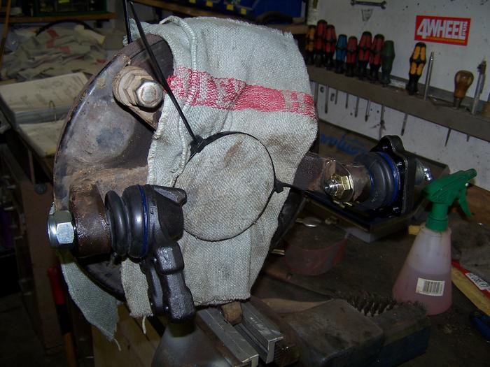

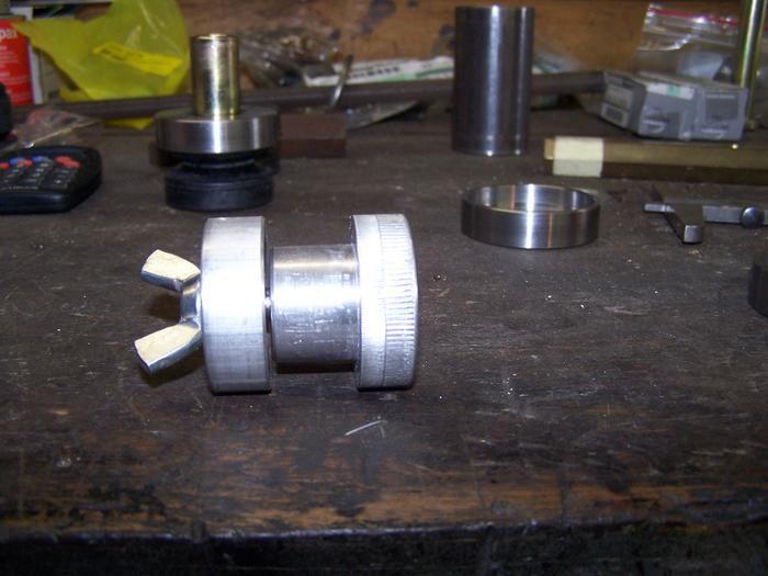

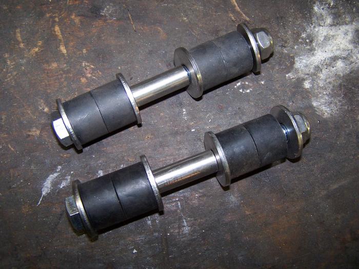

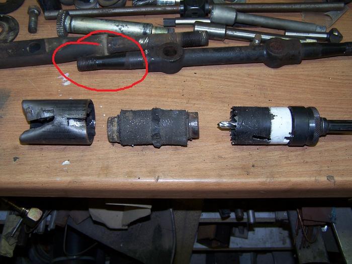

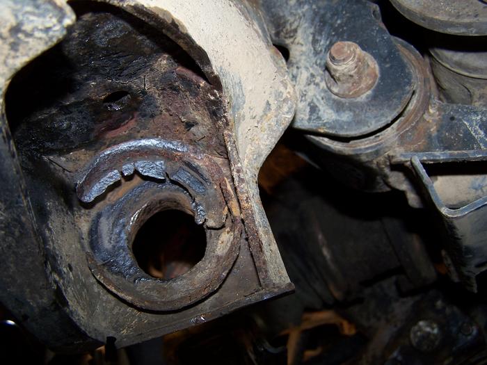

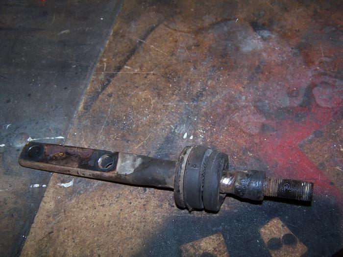

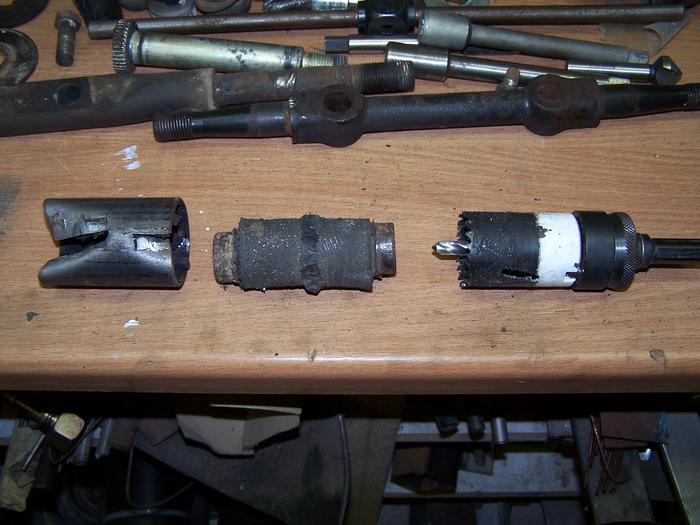

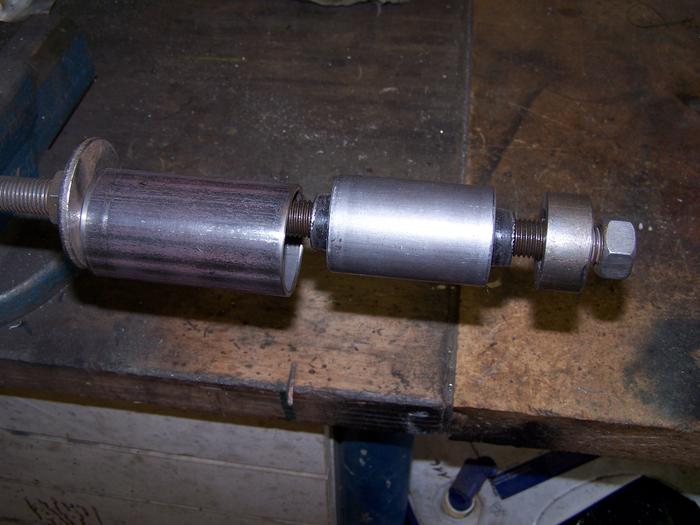

Hier mal die Bilder!
Alte Schubstange
Bohrung und Buchse im Rahmen für die Schubstange
Gewindeeinsatz für die obere Querlenkerhalterung eingesetzt
Gummi mit neuer Buchse für die Schubstange
Buchse auf der Drehbank
Zentriervorrichtung zum einschweißen der Buchsen am Rahmen
Zentriervorrichtung mit Buchsen am Rahmen
Buchsen (Querlenker) ausgebohrt und dann mit dem Meißel herraus geschlagen
Stabihalterung aus VA nachgebaut
Einbauvorrichtung für dir Gummibuchsen an den Querlenkern
Alles neu!
Ich kann dir noch eine Calmini-Lenkung anbieten.
Neu und unbenutzt von meinem Terrano.
Die obere Querlenkerbefestigung mußte ich auch austauschen, die Enden waren verbogen. Ausserdem habe ich die Gewinde (M14x1.5) im Rahmen neu gemacht.

BeitragVerfasst am: 17.11.2010 21:02:32    Titel:
@ Donald:
Bei mir ist eine obere Querlenkeraufnahme verbogen gewesen.
Siehe Bild.
Deswegen habe ich die gleich mit gemacht. Sieht man erst nach dem Ausbau.
Ich habe alle Gummibuchsen gewechselt um alle Möglichkeiten auszuschliessen, wo etwas Spiel entstehen könnte.
Ganz Wichtig ist die Gewinde im Rahmen des oberen Querlenkers vorsichtig zu behandeln. Ich mußte dort Einsätze einbauen.
