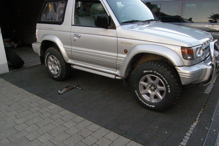

BeitragVerfasst am: 22.11.2010 19:20:40    Titel:
Hi Uwe
Meine 33er sind auch die BFG MT , die haben etwa 84cm Durchmesser und gehen gerade noch so ohne Umbauten drunter. Ja

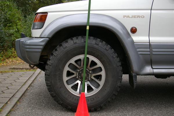

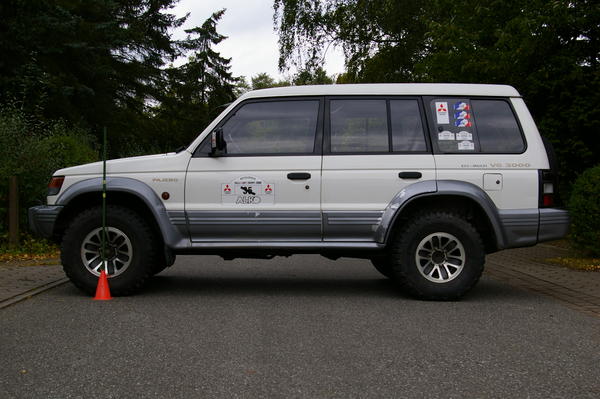

BeitragVerfasst am: 22.11.2010 22:56:59    Titel:
Moin Uwe,
so sollten die Felgen aussen
so sieht es nach dem
Wenn ich am Donerstag wieder zurpck bin, schaue ich in der Freigabe nach. Glaube es waren die 7JJ Felgen, steht auf der Innenseite von dem Speichen.
Beste Grüße aus dem Norden!
Lars
