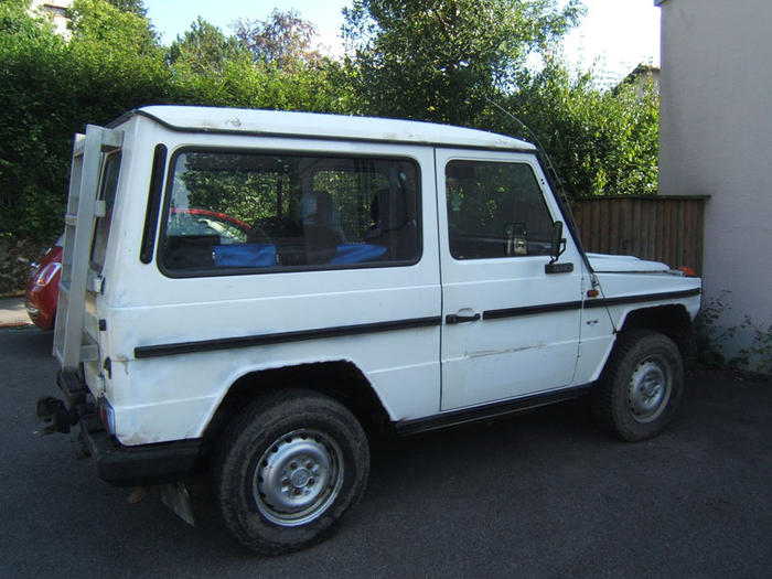

Ich steh grad vor der Entscheidung, ob ich meinen GD290(Automat) JG94 behalten und wieder ganz flott machen soll oder mir einen geschalteten GE280 kaufen soll.
Sind es beides kurze Ausführungen. Dienen sollte das Vehikel als Alltagsauto und Wochenendspielzeug (wenn mal was kleines Hops geht is Wurscht, bin ja Mech. in Ausbildung) da mir der Audi einfach zuwenig Bodenfreiheit hat. (Abkürzungen über Feldwege werden gerne mit leichtem Aufsetzen quittiert)
Ziehen wird er vielleicht ein oder 2 mal im Jahr so ne Tonne müssen.
Der 280er:
http://www.autoscout24.ch/AS24Web/Detail.aspx?from=list&wl=1&lng=ger&id=6808840&qs=from%3dDefault%26zipcountry%3... [Link automatisch gekürzt]
Für den 280er Spricht aus meiner Sicht:
- 5 Plätzer
- Schalter
- Genug Power
- Haltbarerer Motor
- Sehr guter Zustand
- Gute Innenausstattung
- Benzin eher noch nicht weggetankt an den Tankstellen in den Sandigen Regionen (bericht von nem Kumpel der mit nem 87er Lux unten war)
- Einteilige Türe
Dagegen:
- Verbrauch (sind die 15-17 Liter realistisch?)
- Etwas teurer in der Anschaffung
Für den GD290 Worker:
- Moderater Verbrauch mit 12-13L
- Dieselmotor
- Steht bereits rum
Gegen den 290GD:
- 2-Plätzer
- Laut MB hat diese serie mühe mit Rissen im Kopf.
- Automat
- 1Flüglige Türe
- Ehemalige Betriebshure
Am GD290 müsste man machen:
-Kühler Revidieren
-Kopfdichtung
-Diverse angerostete Stellen (zum glück noch keine Durchrostungen) behandeln
-Motorhaube ausbeulen.
-Neu lackieren
Weiss jemand ob der Automat vom GD290er eine Wandlerbrücke hat? wäre noch relevant beim Nutzen der Motorbremse (kann es nicht ausprobieren, da er zur Zeit noch Teilweise zerlegt ist, resp ne neue Bremsleitung braucht)
Die ganze Fragerei kommt jetz eigentlich auf die Frage Schalter oder Automat und Benzin oder Diesel reduziert werden.
Geschaltete Diesel in mit vernünftiger Motorisierung sind einfach nicht zu finden. (zumindest in meinem Budget).
Vielen Dank im Voraus!

Fuer den 290GD spricht das juengere Baujahr und der Automat in Verbindung mit dem Diesel. Der Diesel hat ein kraeftigeres Drehmoment bei niedrigen Drehzahlen. Der 280er muss erst hoch drehen um Kraft zu bekommen. Der Automat laesst auch jeden Gang einzeln schalten und ist so im Gelaende sehr gut zu verwenden.
Der 280er den Du gefunden hast steht wohl recht gut da, hat jedoch nur eine Sperre (vermutlich an der HA) - Da Du mit dem G auch ins Gelaende willst, sind hier eher die Grenzen da ohne VA-Sperre.
Habe zwei Gs mit Automat gefahren und es war stets eine Freude (onroad als auch offroad). Somit wuerde ich einen Automat einem Schalter vorziehen, vor allem beim G!
Da Du Mechaniker bist, kannst Du den 290er auch selber herrichten. In einer Werkstatt waere das doch sehr teuer.
Und eine Ruecksitzbank gibt's auch gebraucht - dann ist das auch wieder ein 5Sitzer.
