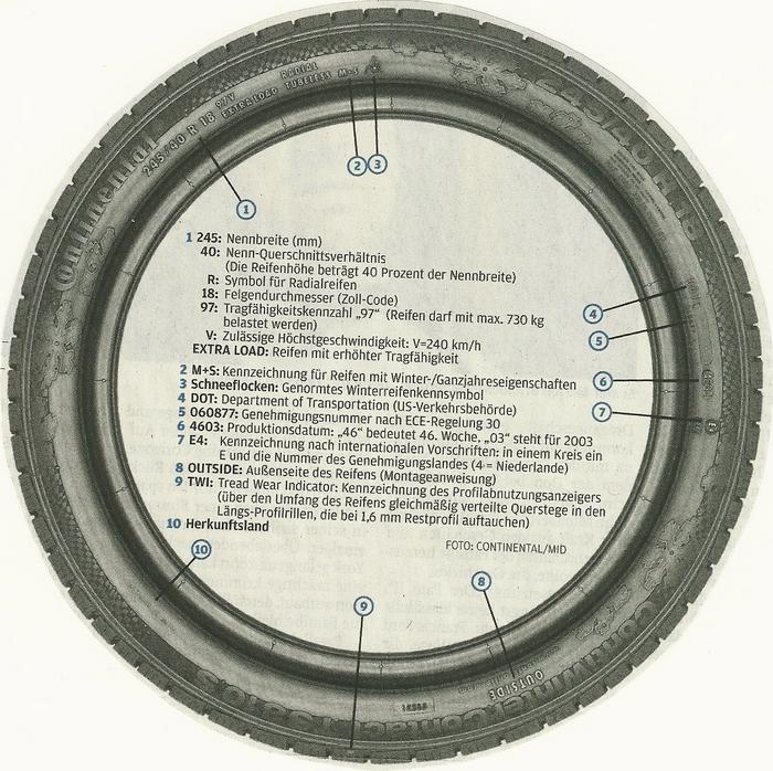

BeitragVerfasst am: 27.11.2010 12:11:59    Titel:
War heut in unserer Tageszeitung , find es ganz interessant

leider sehe ich jeden tag genau ndas gegenteil , ich komme aus dem sauerland und wir haben hier im winter täglich die invasionen aus nl und ruhrgebiet , alle kommen zum ski fahren , glaub aber mal nicht das die hier mit winterreifen ankommen !!!!!!!!!!
warum auch , im wintersportgebiet liegt doch kein schnee !!!!!!!!!!! Hau mich, ich bin der Frühling Hau mich, ich bin der Frühling Hau mich, ich bin der Frühling
und wenn ich mich recht erinnere sagte mal ein kumpel das ein winterreifen in den stollen sogenannte lamellen haben muß .
