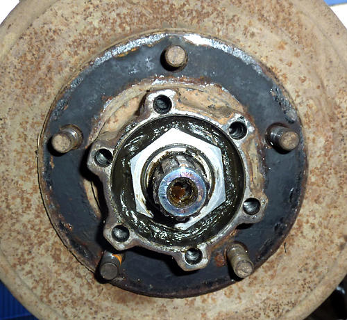

Aufgabenstellung, vom Mahindra die Bremstrommeln Vorderachse runter machen.
Ich mache den Deckel runter. Den nenn ich mal "Nabendeckel"
Dann sehe ich eine Welle mit Verzahnung. Könnte "Antriebswelle" heißen. Auf dieser Welle befindet sich in Richtung Bremstrommel eine Gewinde. Darauf ist eine flache Mutter.
Diese Mutter muß runter, damit die Bremstrommel runtergeht.
Diese Mutter hat eine 52er Schlüsselweite. Eine Nuss geht nicht drüber, da die "Antriebswelle" zu weit rausschaut.
Ich bräuchte jetzt so einen komischen Schlüssel, von dem ich nicht weiß wie die heißen.
Ist eigentlich recht bekannt. Im Prinzip ein Stück Rohr. Auf einer Seite die Schlüsselweite und auf der anderen Seite eine Querbohrung um einen Schraubendreher als Hebel durch zu stecken.
Wie heißt so ein Ding? Steckschlüssel?
Gibts sowas überhaupt in der Größe? Und wenn ja, wo?
Oder alternative Methode zum öffnen der Mutter?
Aussehen tut das so:

BeitragVerfasst am: 30.11.2010 21:06:23    Titel:
mit schmalem Meißen aufmachen geht auch, die Schraube spannt das Radlager vor und ist nicht besonders fest angezogen.

BeitragVerfasst am: 30.11.2010 21:48:22    Titel:
damit hast du leider recht . mit dem meissel geht das .... die bessere methode (und fürs radlagereinstellen auch die korrektere) wäre das hier .... steckschlüssel 52mm

BeitragVerfasst am: 01.12.2010 09:11:38    Titel:
Kann ja sein das ich total daneben liege, aber ist da die Bremstrommel nicht einfach direkt auf die Radbolzen gesteckt(sieht auf dem Foto so aus)? Denke das die nur recht draufgewanzt ist, mit Rostlöser und ein paar harte Schläge von hinten müsste das Ding doch runtergehen. Evtl. Nachsteller vorher zurückdrehen.

BeitragVerfasst am: 01.12.2010 10:10:42    Titel:
Ich schließe mich da der Meinung von Hardcoredriver und Kingcap an was die Demontage der Trommel betrifft - dass die Mutter damit zusammenhängt wage ich zu bezweifeln.
Dreh den Nachsteller ganz zurück, weich das Teil ordentlich mit Rostlöser ein und wart nen Tag oder 2.

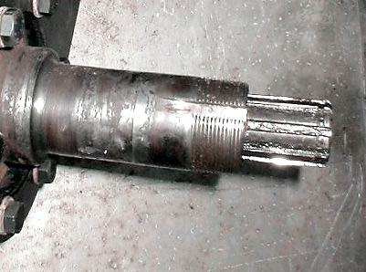

Danke an alle die sich Gedanken machen und mir helfen.
Die Mutter muß runter. Die Mittenbohrung in der Trommel ist kleiner als die Schlüsselweite der Mutter.
So sieht das aus. Das ist jetzt nicht von meiner Achse, sondern von einem anderen Mahindra.
Rechts auf dem Gewinde sitzt die Mutter links daneben ist die Bremstrommel und die Ankerplatte drauf.
An der Mutter führt kein Weg vorbei. Zumindest nicht für die Trommel Supi
