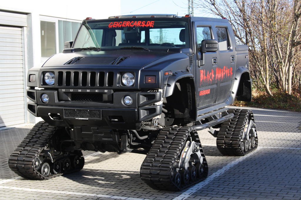

BeitragVerfasst am: 29.12.2010 14:55:54    Titel:
Oder eher so was Hau mich, ich bin der Frühling
Der Schnee kann ruhig kommen Grins

BeitragVerfasst am: 29.12.2010 18:25:09    Titel:
Kingcap hat folgendes geschrieben:
Auf Eis ist das genau son Sch**ß wie mit allen normalen Reifen auch.
