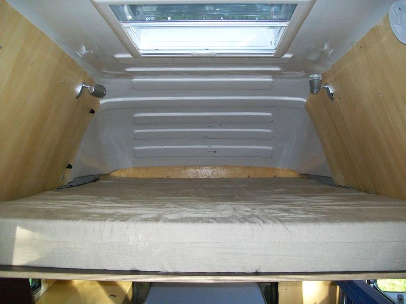

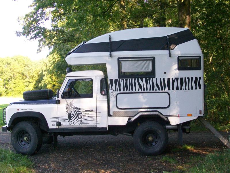

Wie viele ja wissen habe ich mir nach jahrelangen Explorerfahren einen Defender zugelegt...
So schaute er aus als ich den geholt habe...

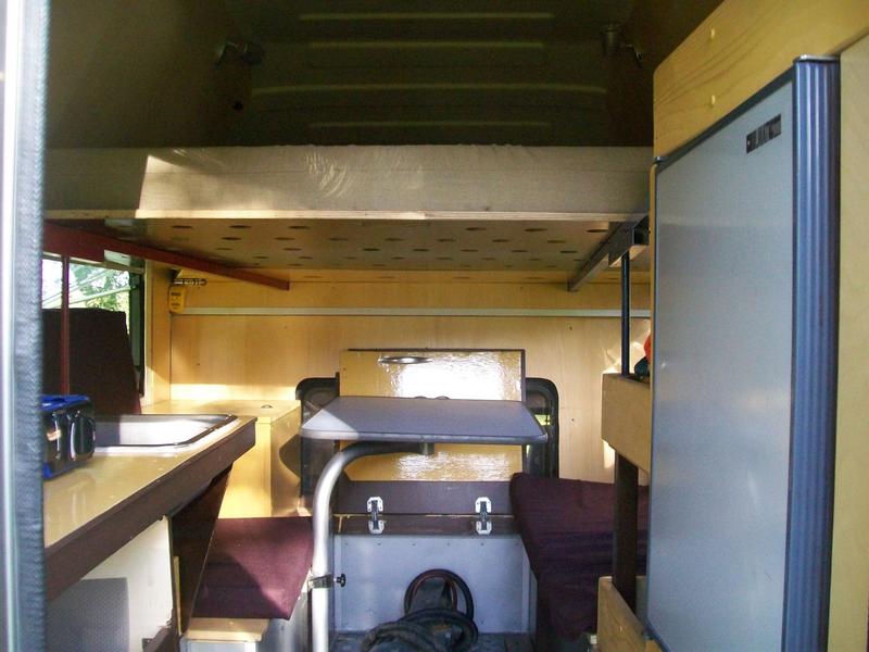

Ein 110 TDi, Bj 1999, 120.000 km gelaufen, Scheckheft, 1. Hand. bei 90.000km Zahnriehmen gewechselt, Koffer aufbau abhehmbar,Solar, Kühlschrank, Spüle,Dreh und schwenkbarer Tisch, große Liegefläche, und jede menge, Stauraum. Der Ausbau ist aufgrund der vielen Besitzer etwas Heim-hobby-mäsig gemacht, da muss ich auf jeden falll noch mal ran.
Von außen ebenfalls das eine oder andere am Koffer machen
weitere Bilder folgen bald....
Beste Grüße
Börni

Kommt man da vom Fahrerhaus nach hinten, oder täuscht das auf dem letzten Bild?
BeitragVerfasst am: 02.04.2012 19:41:59    Titel:
Ich denke mal (aufgrund der Fensterposition), dass ist von hinten reinfotofiert. Supi

Ich dachte eher an diese kleine Luke in der Bildmitte, so als Notdurchstieg.
Aber vielleicht warten WIR einfach darauf das jemand antwortet der bescheid weiß ... Komm nur, Freundchen!

Also wenn man das erste Bild anschaut würd ich sagen nein. Beim letzten sieht man auch ein Fenstern ist im Aufbau und eins in der Kabine.
Aber evtl. irre ich mich auch und das ist eine RAumkapsel.

kann man durch aber nur kinder zur not.war mal meine kabine jedoch auf einen 130iger.

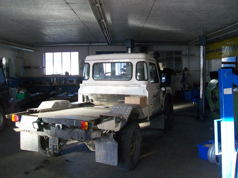

bis jetzt habe ich es noch nicht geschafft das Fenster zu öffnen ohne angst haben zu müssen das es dabei zerstört wird.
habe seinerzeit mal die Hütte runter genommen....

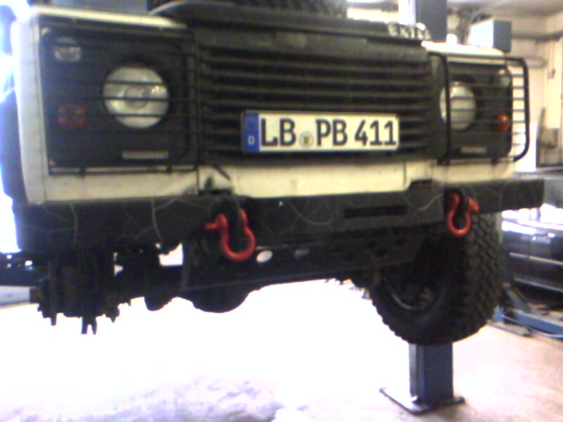

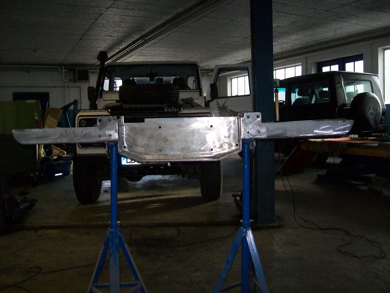

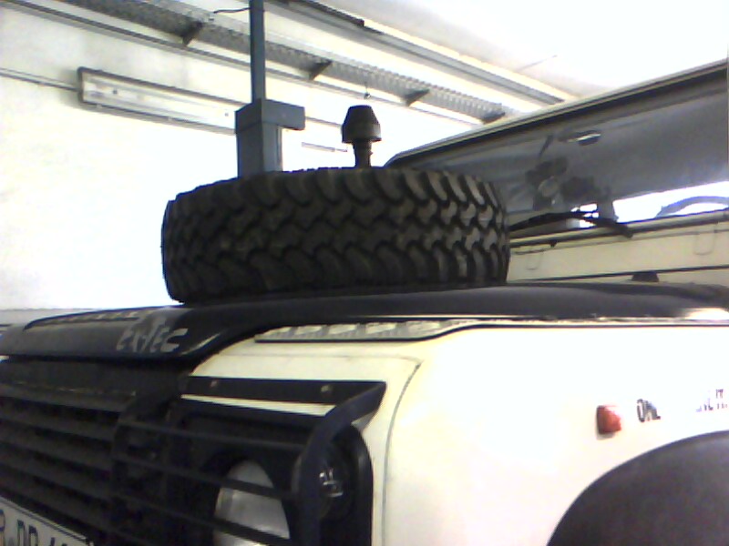

Dieser komische Bügel und dieses Depperte Lochblech sind nun auch unten und durch einen schönen Original -Kühler grill aus der Bucht ersetzt worden....!

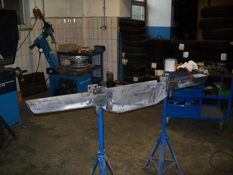

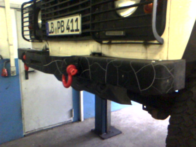

Des weiteren habe ich mich mal um meine Windenstoßstange gekümmert....
Beste Grüße

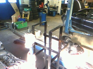

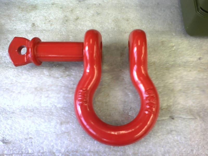

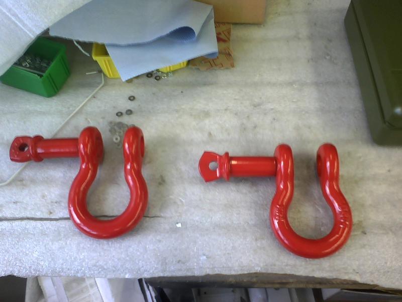

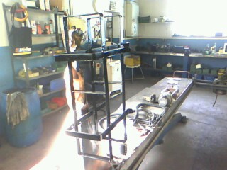

Bissel Arbeit hat man ja immer......Schekel gemacht:
Die Rohlinge...
Rot Pulverbeschichtet
Und die Doppel-Kanisterhalter entlackt und neu gelackt, noch net fertig auf den Bilder, weil es noch eine Streifenoptik bekommt.

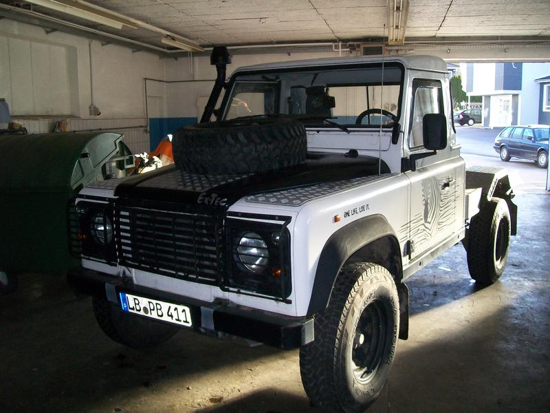

Stoßstange ist mittlerweile auch fertig und verbaut. Bilder kommen gleich....

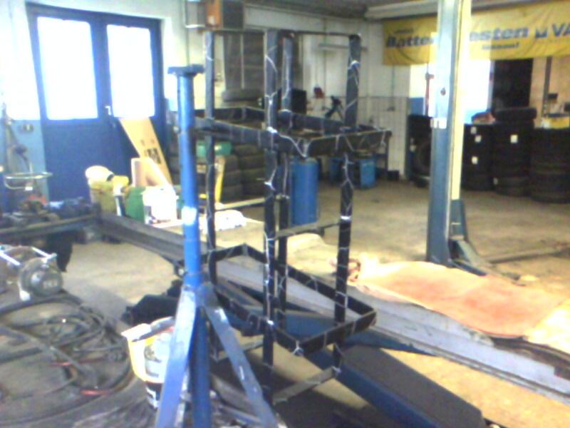

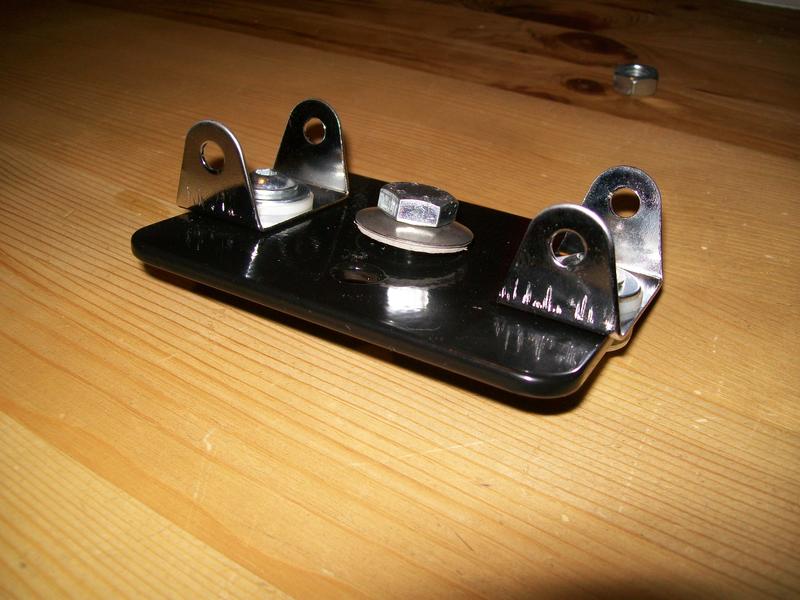

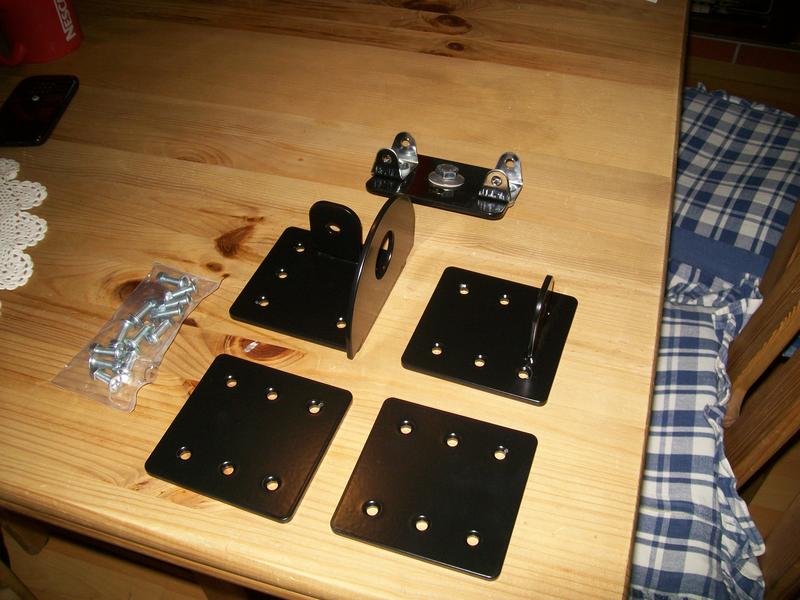

So hier nun die Bilder von der Kanisterhalterung mit fertigen Lackmuster.
Innen soll zum Schutz noch Gummiauflagen verschraubt oder verklebt werden, muss mal schauen was da so machbar ist.....

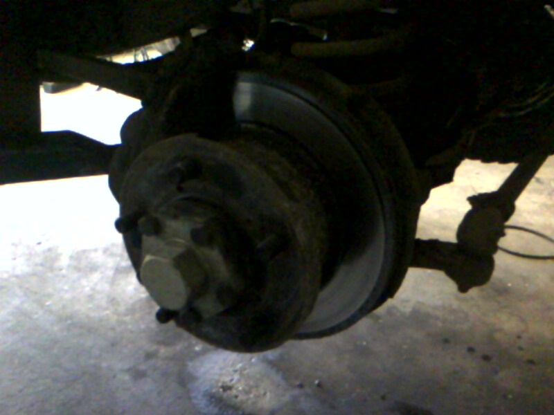

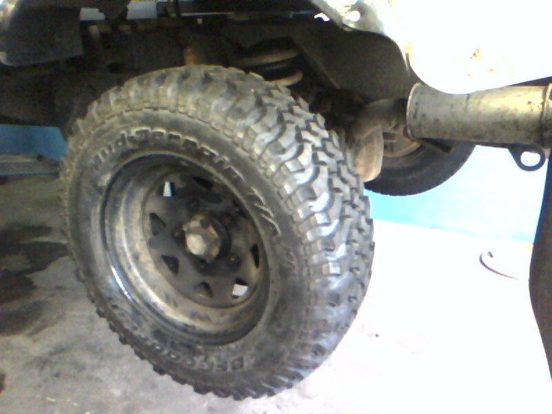

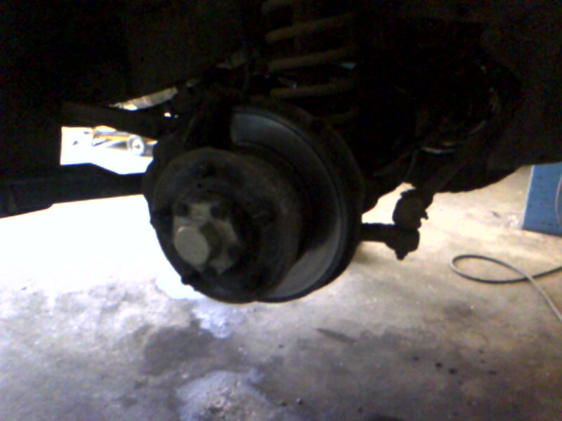

Irgendwann kurze Zeit später mal dem Weltenbummler seine BFG Km drauf gezogen....nebenbei noch Ölwechsel Luffilter gewechselt und die Bremsen nochmal begutachtet....
Resultat: Die Reifen stehen dem Weltenbummler sehr gut......
Vorderachsdiff Zapfen-Dichtring muss neu, Bremsen müssen vorne auch neu, Deckeldichtung muss neu da sabberts raus....
Alle fünfe drauf!

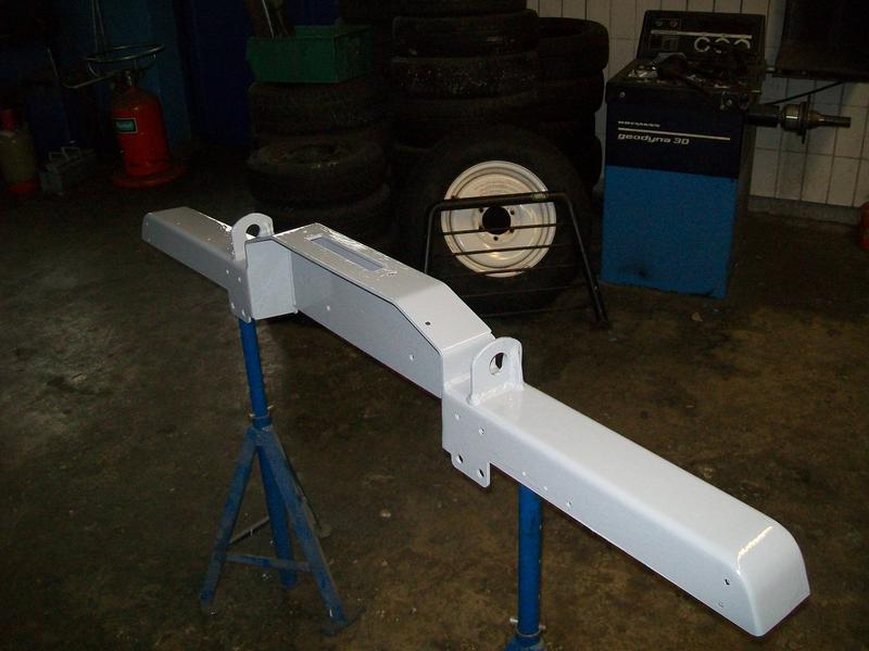

Hier noch die Bilder von der Windenstoßstange mit Streifenoptik....
Beste Grüße

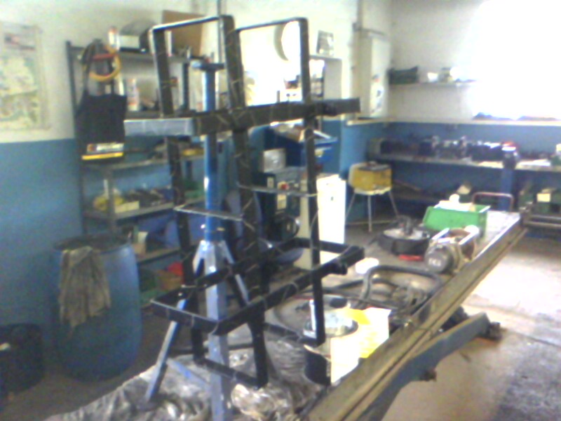

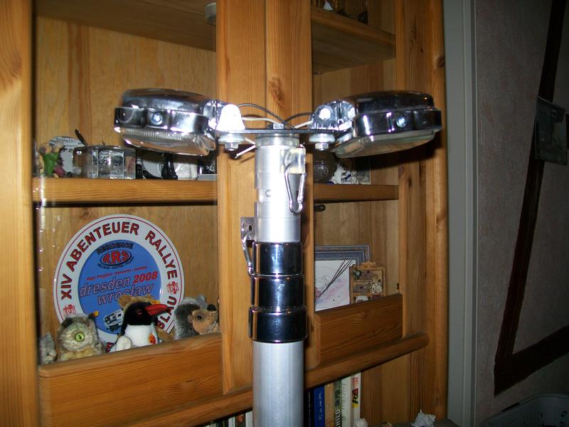

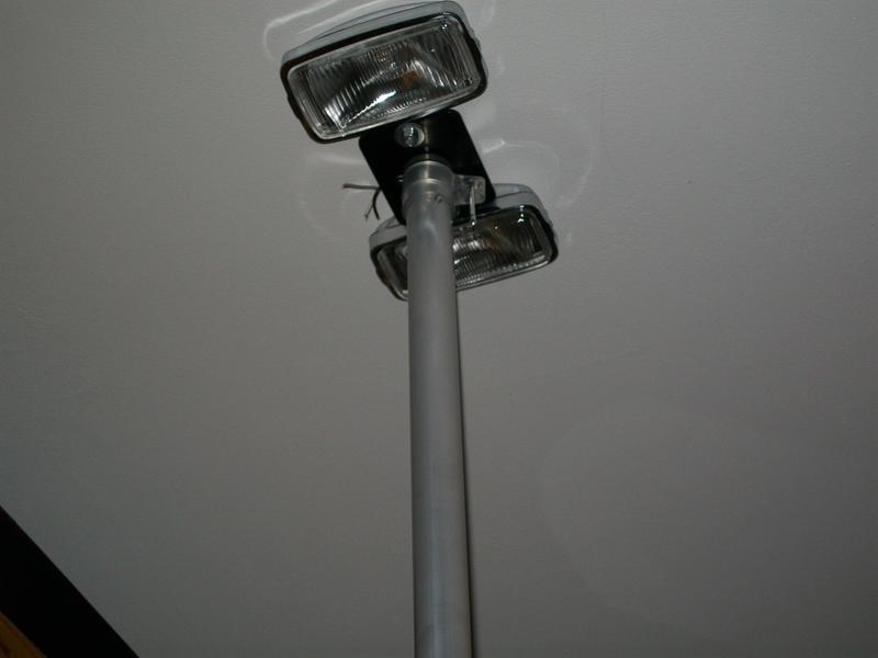

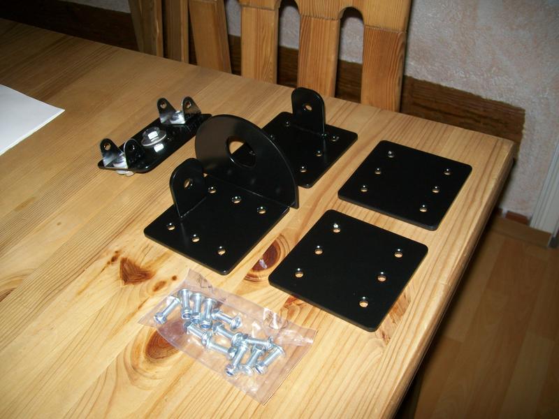

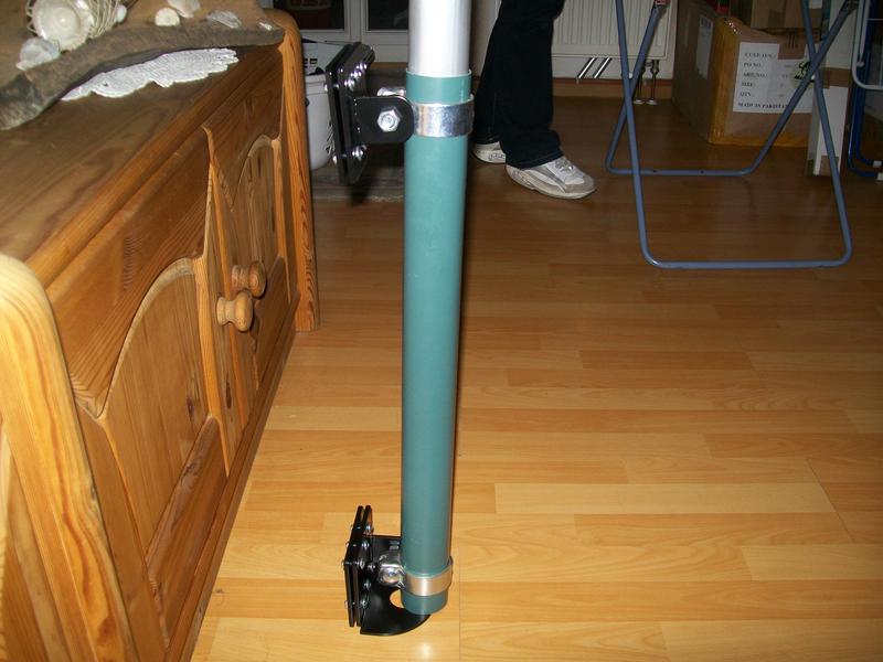

Alsbald wurden Halter für die Scheinwerfer und für den Rohrhalter gemacht....
Halteplatte für die Scheinwerfer.....
So schauts fertig montiert aus. Die gegen platte verschwindet im Aufbau als Stützplatte.
Ausgezogen soweit wie es unser Wohnzimmer erlaubt hat.....
Alles schön handlich und einfach......
diese Scheinwerfer werden durch 2 Arbeitsscheinwerfer ersetzt, LED sollen es werden!
