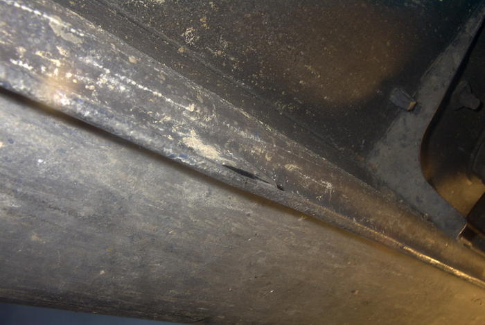

Sobald ich oben am Schiebedach Wasser in das Ablaufloch hereinspritze, läuft dieses am Schaluch unten wieder raus.Schalcu steckt unten nur im Holm drin . Ist das so richtig?
Beifahrerseite ist nun doch nass...
banditodi
torsten66
Wohnort: Bielefeld
1. Nissan X-trail ( T31) Bj.2010
BeitragVerfasst am: 25.11.2010 13:18:27    Titel:
das mit dem schlauch ist richtig das wasser sollte unten wieder raus kommen aus dem holm
hier sollte es rauslaufen:
banditodi
...und hat diesen Thread vor 5657 Tagen gestartet!
1. Nissan Terrano II
BeitragVerfasst am: 25.11.2010 14:55:11    Titel:
Ja, das mit dem Schlauch bae ich mir so gedacht.
Läuft einfach in den Holm und dann da durch den Schlitz wieder raus.
