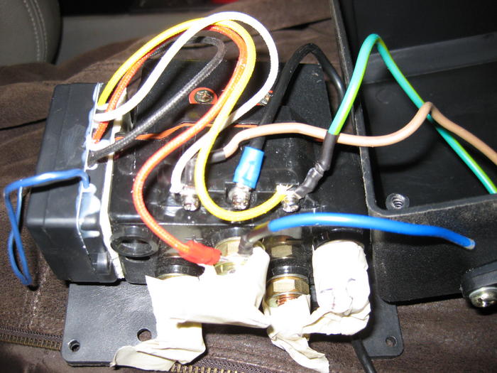

Was genau da jetz nauf haltbarkeit umgebaut wurde kann ich nicht sagen...Aber empfehlen kann ich die Horn Fast.
Schalter und FB sind ohne löterei anzubringen, ich hab allerdings die Kabel FB noch nie benutzt... ein Funk FB, die Tadellos auf die gesamte länge funktioniert, liegt bei und für innen hab ich einen fensterheber schalter zweckentfremdet... Ja
Hier mal bilder...
Original Relaiskasten und kabel....
Schraubverbindung für FB aller art, links der angeklebte kasten ist der Funk empfänger
Mittig der fensterheber schalter von Conrad, jetzt Winde Rein/Raus
So siehts dann verkabelt aus, rechts ist das Warn trenn Relais. So kann ich die Winde von innen ein aus schalten ohne fetten "nato knochen"
Naja.. geschlossen halt.... Ätsch
