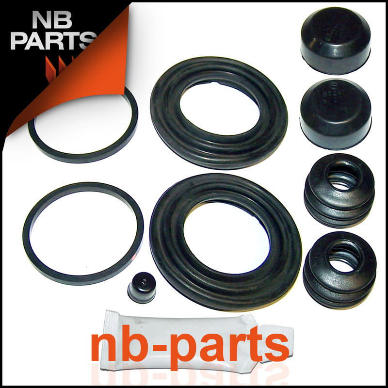

NB Parts vertreibt auch Dichtsätze kpl. mit Kolben.
Gruss Turi

nb-parts habe ich mal angemailt, die antworten aber nicht.
habe aber ne alternative gefunden, die kolben für den sattel passen vom fiat ducato bzw. peugeot j5, nur halt darauf achten, die mit 48mm müssen es sein.
danke noch mal an alle.

Der Reparatursatz für vorne war bei NB die Artikelnummer 10012662
Ebay 150523911921 (Suzuki Samurai vorne 48 mm)
Sind nur die Gummiteile ohne Kolben benötigt werden 4 Sätze.
für hinten ebay 150548553912 auch nur Gummiteile,
benötigt werden 2 Sätze (Alfa Romeo164 vorne 54 mm)
