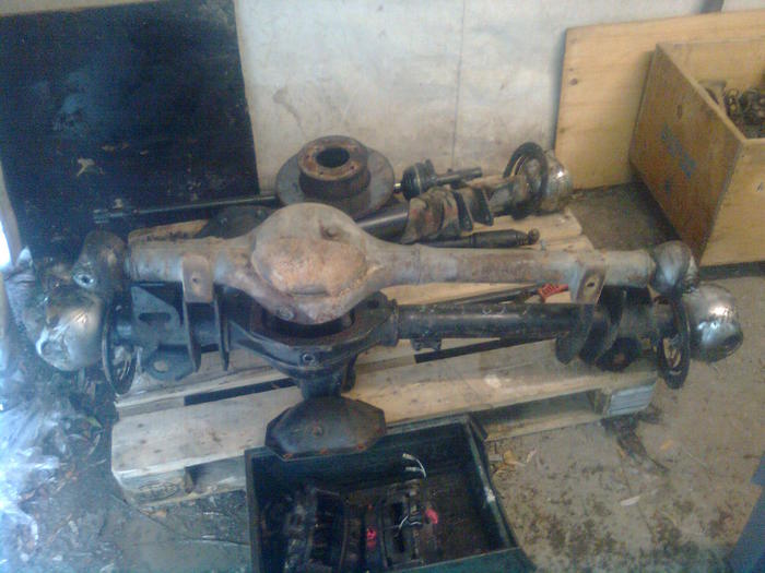

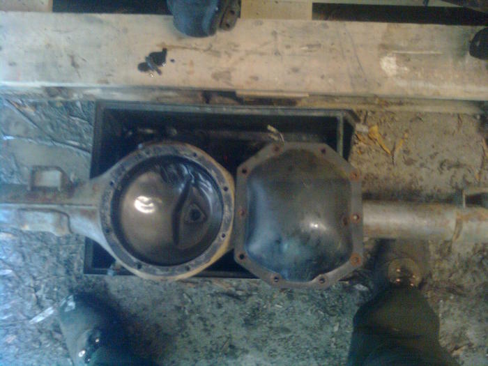

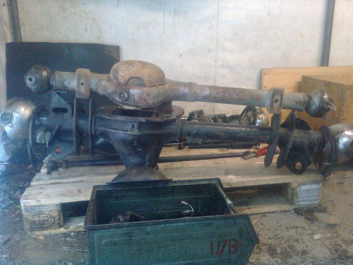

Hier mal ein direkter Vergleich zw. Samurai und G Achsen:
Liebe Grüße Robert
BeitragVerfasst am: 06.12.2010 16:36:22    Titel:
Ich bezog das mehr auf reguläre Preise, wo ein G Achsenpaar um die 2000 Euro gehandelt wird. Den Rest bezog ich dann wiederum auf den Einsatz im Originalfahrzeug, was die Stabilität betrifft. Ja
