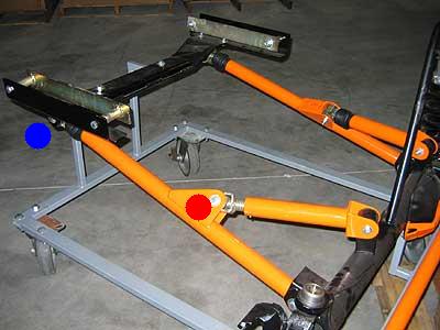

kann ich diese art von aufhängung auch so mit dem rahmen verbinden wie es beim land rover der fall ist (blauer punkt). und kann ich die 2 rohre wo sie verbunden sind auch einfach zusammenschweißen (roter punkt)
BeitragVerfasst am: 09.01.2009 15:35:42    Titel:
Ja und Ja Winke Winke
Mache ich übrigens demnächst so ähnlich am Rallye-Jeep. Ja
Du verlierst aber damit die Einstellbarkeit... und damit die Möglichkeit, die Drehung der Achse zu kontrollieren - und damit die Möglichkeit, den Kardanwinkel zu beeinflussen.
das ist doch eigentlich egal oder, weil ich muss den kardanwinkel sowieso nur einmal "einstellen"

bei dem Roten Punkt wäre ich skeptisch weil im fall der Verschränkung die Ganze ( bewegung ) auf einen Punkt konzentriert und eventuell abreißt :-(
Außerdem sin schweißnähte bei Fahrwerksteilen im Rallybereich mit vorsicht zu genießen aufgrund von Vibrationen .

@autovonderinsel: naja aber ich hab nicht so ein vertrauen in solche verbindungen wie sie auf dem bild zu sehen sind.
ich hab dieses system erst vor kurzem beim jeep von einem bekannten gesehen, hab aber leider keine erfahrungsberichte. beim jeep hat er es jedenfalls so gemacht.

hi also das ist vielleicht für Trailauto ok aber für ein Rallyauto ??
Hält niemals Hau mich, ich bin der Frühling
Ist die Mutter nur angschweißt wo das Gewinde Drinsteckt??
Die querstrebe würde sich in Pfeilrichtung "verdrehen " in einer Verschränkung
deswegen ist das A Frame von Defender ja auch mit einem Ball Joint gelagert

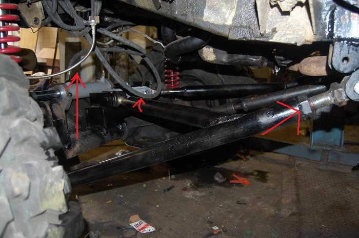

BeitragVerfasst am: 09.01.2009 20:45:39    Titel:
Optisch hab ich bisserl Sorgen um das gezeigte Longarm-Fahrwerk. Aber die Hinweise mit dem Verdrehen, verstehe ich nicht ganz. Lower CA und die Strebe (=Upper CA) werden durch die Achse miteinander starr verbunden und die wird sich beim Verschränen wohl kaum verbiegen - Also bewegen sich die Streben auch nicht gegeneinander. Lediglich die Gelenkköpfe arbeiten etwas - Aber parallel und nicht gegenwirkend.
Das auf dem Bild ist ein typisches Custom Brewn (Anglizismen, wohin das Auge schaut) Fahrwerk für nen Jeep.

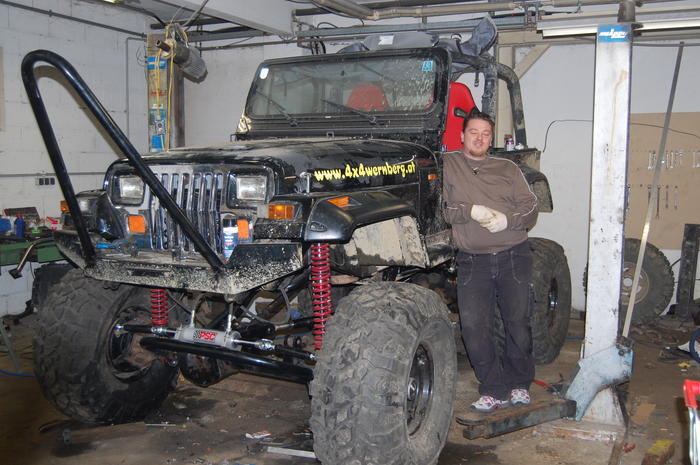

Das auf dem Bild insgesamt ist aber wirklich ein reiner Trailproto- Denn da ist eine rein hydraulische Lenkung verbaut und damit ist laut STVZO > 25km/h schluss auf deutschen Strassen. (kann mal jemand den Wert checken?)

@ flashman: denkste Whisper das ist kein trail fahrzeug, wenn mal die kleinen mängel am motor bzw kühlsystem beseitigt sind werden mit dem auto trophys gefahren

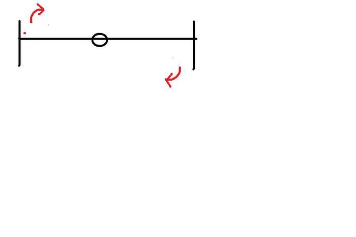

ich weis ja nicht ob ich einen Denkfehler habe aber verschränkung funzt doch so
von vorne auf die achse gesehen
wenn ich jetzt die Achse mit zwei punkten am Achskörper und dem Rahmen verbinde reduziere ich die Verschränkung auf die Bewegungsmöglichkeiten der Balljoints
Gruss

Ich sagte nicht, dass es nicht rallye- / oder trophytauglich ist. Aber eine Hydo-Lenkung ist in Deutschland geschwindigkeitlimitiert. Ich hatte das für den ZJ auch mal vorgesehen, aber an der TÜV Hürde würde sogar ich scheitern.

@Inselauto: Ja. Aber eben auf die Joints am Rahmen. Und da kann man einfach die Jam-Nut lösen, dann verschränkt es wie sau. Ist einem normalen Rustys Fahrwerk nachempfunden und da dreht man die Kontermuttern auch einfach vorm Gelände etwas locker, damit sichs verdrehen kann. Du hast doch
