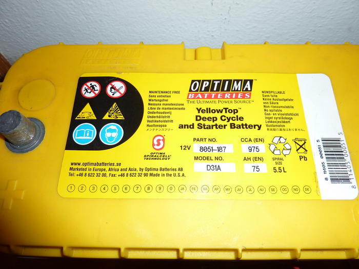

Hi Leutz,
hab da ein Problem,
ich kann die gebraucht erworbene Optima mit meinen C-Tec3600 nicht laden.

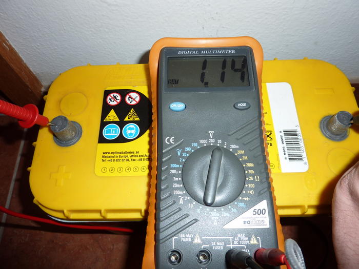

Heute mal das Multimeter drangehängt: 1,14 Volt
ist das der Tod der Batterie?

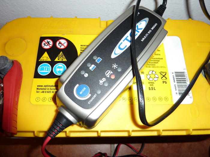

komisch ist, dass des Ladeteil bei den oberen drei Statusanzeigen
(Achtung - Laden - Voll) das mittlere Lämpchen ganz ganz schwach leuchtet.
bei meiner zweiten Optima angeschlossen, funtioniert die Anzeige tadellos, sowie aber auch die Batterie.

Bei 1,irgendwas Volt kannst Du die Batterie in die Tonne treten, das wird auch mit einem größeren C-Tek mit der Regenerier-Funktion nix mehr.

häng mal kurzeitig ein normales Ladegerät dran, damit habe ich meine gelbe auch wieder geweckt.

würde sie auch mal an ein normales Ladegerät hängen, ob sie reagiert. Ja
normalerweise müsste die sich mit dem CTEK laden lassen....
Lade meine Optima auch damit und es funktioniert gut..... Zwinker

schon lustig, kaum hat jemand eine alte, offenkundig grob fehlbehandelte Optima, schon dreht sich das Karussell.
Mit dem gleichen Unverstand, mit dem sie vor ein paar Jahren jeder haben musste, wird sie heute schlecht geredet.
Man kann jede Batterie in kürzester Zeit zu Grunde richten.
So ziemlich das übelste, was man einer Batterie antun kann, ist sie zu tief entladen und dann nicht sofort wieder aufzuladen.
Eine Entladung auf 0V schädigt einen Akku nachhaltig.
Verweilen in diesem Zustand noch viel mehr.
Das hält keine Batterie aus, egal was draufsteht.
Ich kenn das 3600er Ctek nicht, mein 7000er weigert sich in der Regel sehr tief entladene Batterien aufzuladen. Wenn die Batteriespannung nicht innerhalb vorgegebener Zeit auf einen gewissen Wert ansteigt erkennt das Gerät einen Fehler.
Abhilfe schafft beim 7000er laden im Konstantspannungsmodus, die "Schlechterkennung" wirkt hier nicht.
Ob das 3600er das kann, weiß ich nicht. Wohl eher nicht.
Möglicherweise kann man der Batterie wieder ein wenig Leben einhauchen, die Warscheinlichkeit, daß sie wieder annährend ihre alte Kapazität erreicht ist sehr, sehr, sehr gering. Schade drum.
Eigentlich kauft man keine gebrauchten Batterien, und wenn, dann nur nach eingehender Prüfung. Man weiß ja nicht, was dem Ding angetan wurde, oder ob schlicht das Ende der Lebensdauer erreicht ist. Zumindest eine Spannungsmessung sollte man machen, eine tiefentladene Batterie sollte man auf keinen Fall kaufen. Das Risiko ist auch so schon groß genug.
