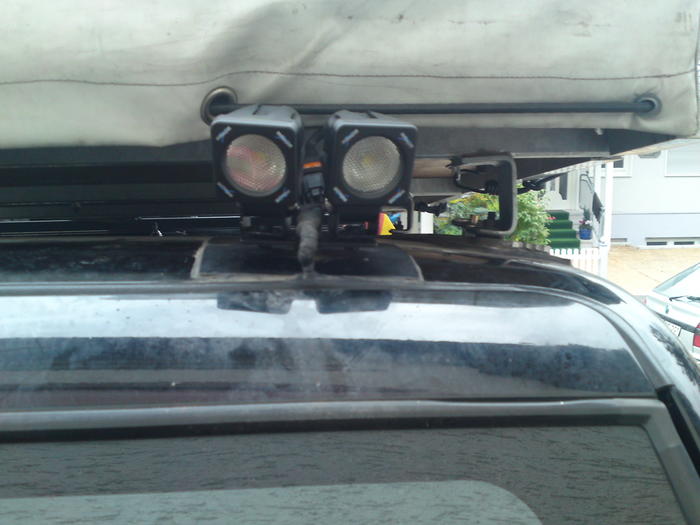

Maverick
Spritzlappen-Pienzchen
Wohnort: Mückenloch
BeitragVerfasst am: 10.12.2010 09:22:55    Titel:
da ich ins Dach kein Loch bohren wollte (Rost und undichtigkeit Hau mich, ich bin der Frühling ) hab ich ne Stahlplatte aufs Dachgeklebt. auf diese Platte ist ne Schraube geschweisst (Am Schraubenkopf anschweissen!! Vertrau mir rotfl ) und darauf sind die Lampen geschraubt.
Kabel unters Dichtungsgummi geführt und bei den Bremslichtern in den Innenraum Ja
Dann unter den Plastikteilen an der Fahrzeugseite (da liegen noch mehr kabel) nach Vorne zu nem Schalter und da eben normal verfahren wie wenn man was weiss ich für Scheinwerfer anschliesst....)
Gruß Erik

Maverick
Wohnort: Mückenloch

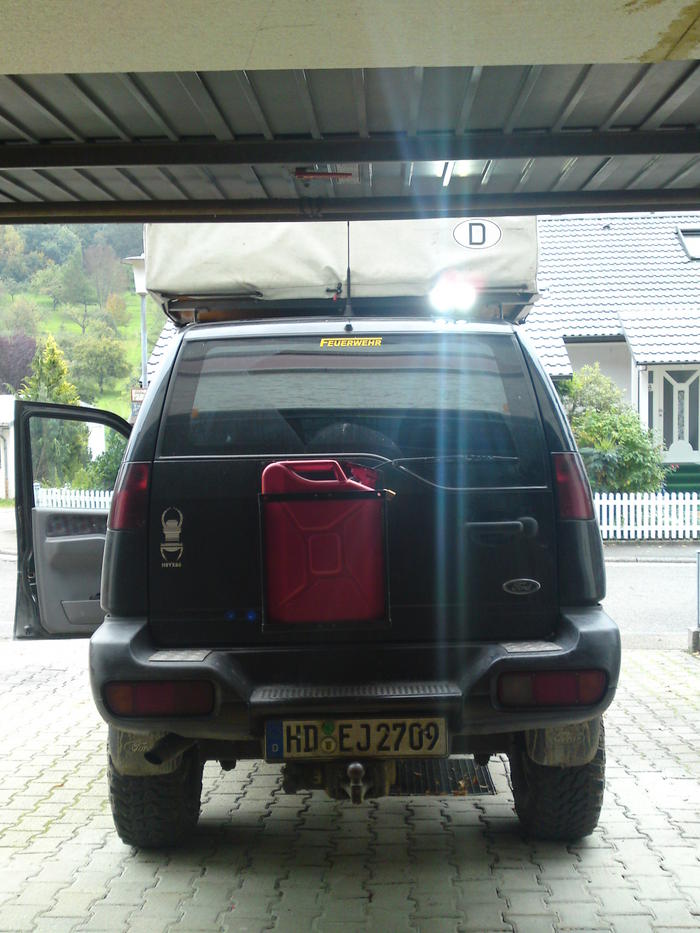

Unsicher wie der Scheinwerfer da hinten aussieht?
also aktuelle Bilder hab ich keine, hab aber irgendwo noch welche mit nem anderen Scheinwerfer als ich noch keinen Dachträger hatte Ja
die müssten auch irgendwo in meinem Bastel-Fred sein rotfl
Gruß Erik

torsten66
Wohnort: Bielefeld
1. Nissan X-trail ( T31) Bj.2010
BeitragVerfasst am: 10.12.2010 14:13:53    Titel:
na ja so ein riesen ding da hinten drauf find ich nicht so toll aber du fährst ja anscheinend die ganze zeit mit dachträger da fällt das nicht so auf
