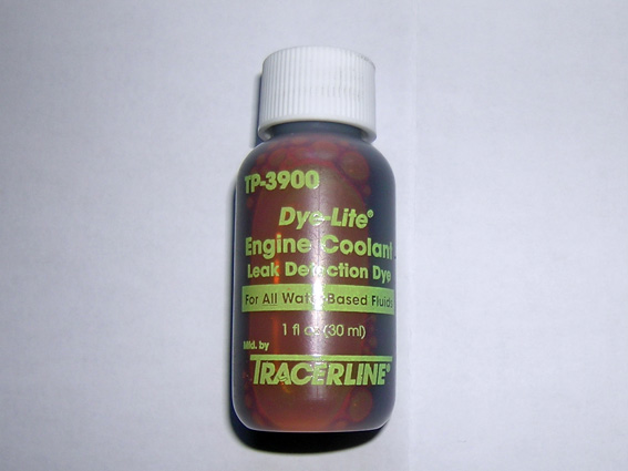

ich suche diesen flouroszierenden Zusatz, den man ins Kühlwasser kippen kann,
um dann mit einer Schwarzlichlampe nach Undichtigkeiten suchen zu können.
Ist das Uranin? Suche mit Kaufmöglichkeiten und Mischverhältnis.

sowas findest unter Lecksuchmittel im Google
z.B. hier http://www.ginner.at/handel_klima_lecksuche.php

YES Das scheint auch Uranin zu sein. Muss man danach das Kühlwasser schleunigst wechseln oder kann man damit bedenkenlos rumfahren?

da hast du es ja schon selber gefunden URANIN bekommst du im Chemiefachhandel gibt es in Pulverform wird ins wasser gegeben aber ob das ständig im Külwasserkreis verbleiben kann weiß ich auch nichtich meine mal gehört zuhaben das die hersteller von kühlmittel das auch in ihr produkt tun aber nur in geringen mengen und daher meist diese grüne Farbe des kühlwassers

Uranin leuchtet aber besser und bräunt sogar noch die blasse Winterhaut. Ätsch
Ich hab das Zeug heute vormittag zum Arschlochpreis beim Kühlerbauer im Fläschen gekriegt,
nach seinen Angaben kann man die Plörre im Kühlsystem drin lassen, schadet nicht.

Es ist nicht mein Kühlsystem. Eine Freundin verliert im Passat anscheinend gerne mal auf doppelter
Kurzstrecke 0,5 Liter bis zu 2 Liter. Auf Langstrecke verbraucht sie aber anscheinend kaum etwas.
Ich hoff nur, daß sich nun mit dem Kontrastmittel der Übeltäter offenbart.
