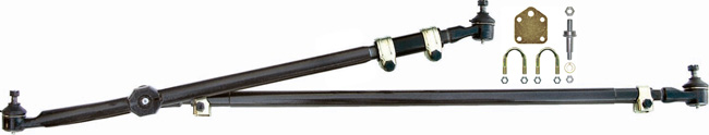

Das HD-Steering Set von Currie ergibt keine neue Geometrie, soll aber nach einem Ami-Buch über XJ Umbau sehr gut bei 3-4" Höherlegung funktionieren.

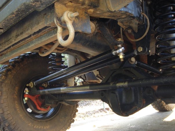

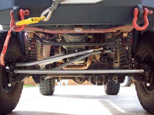

Dann die Lösung mit durchgehender Spurstange, einmal unten
einmal oben:
Wer kann Licht ins Dunkel bringen, was für was zu empfehlen ist?

Die mittlere Lösung ist nicht ganz so sauber, da die Lenkgeometrie ansich gebrochen wird. Panhardstab und Schubstange sind nicht mehr parallel und es kommt zu minimalem Bumpsteer. Ist auch ein Komponentenmix mit Rubiconexpress und andere Teilen.
Im letzten Bild sieht man gut, dass dort dann korrekterweise auch ein anderer Panhard mit veränderter Achsbefestigung zum Einsatz kommt.
Das von Currie ist "nur" HD, ändert aber nicht am Problem der variablen Vorspur ansich.
