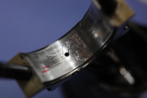

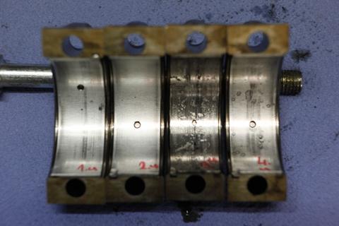

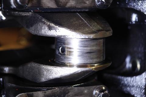

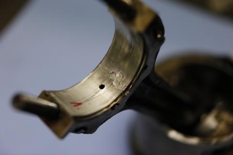

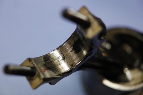

So das Problem kennen wir ja bei Nissan und dem Pickup MD22 so sieht das ganze dann aus:
Was mich nervt ist, dass ich vorher bei Nissan gefragt habe, was man VORHER machen kann. "Da können Sie nichts machen" oder "bei Ihrer Baureihe passiert nichts"
Nun habe ich den Salat...
An dieser Stelle nochmal DANKE NISSAN!

Au weia. Liegt das an nem Materialfehler? Ist der Ölfluss so schlecht? Sind die Kanäle so eng und neigen zum Verstopfen? Unsicher

Flashi wenn ich dass wüßte dann könnte der Motorenbauer entsprechend handeln. Nissan hält sich da bedeckt, leider. Garantie war 2 Monate abgelaufen......

Ist der Motor wirklich hin? Die Kurbelwelle müsste feinpoliert / auf Untermaß geschliffen werden und die Lagerschalen neu, oder?

Ja Flashi genau das macht der gute Mann...

Da sieht aber auch garkein Pleullager gut aus!
Denke das es da ein nicht zu kleines Problem mit der Ölversorgung gibt!
Mich wundert auch nicht das Nissan dazu keine Stellung nimmt. Sonst kostet es richtig Geld wie damals bei den ersten 3l Motoren im Patrol!
Du hast mein Beileid!!!!!!!!!!!!!!!
