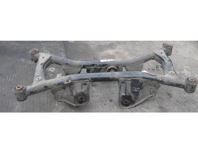

eine Frage aus dem NissanBoard.
Dort hat jemand das Problem, dass die Gummibuchsen des Hinterachsträgers des X-Trails T30 hinüber sind.
Diese gibt es scheinbar nirgends (und von Nissan schon gar nicht) als Ersatzteil zum Einpressen. Nee, oder?
Es kann nur der komplette Achsträger für 1200 Euro gekauft werden, statt 4 Buchsen für 50 Euro, wie bei anderen Autos.
Hat hier jemand die Möglichkeit, die Buchsen zu vermessen? Das geht scheinbar nur, wenn man den Träger lose rumliegen hat (habs mir selbst noch nicht angesehen, habe momentan keine Auffahrrampe oder sowas).

Sind das die Gummibuchsen am Hinterachskörper?

@JENS: JAAAA !!!! Super. Genau die 4 Teile an den äußeren Enden. Wenn es da eine Chance gäbe, die raus und wieder reinzupressen und man irgendein Standard-Ersatzteil bekäme, wäre das schon ne klasse Sache.

Sinds etwa die Buchsen die Ihr sucht ?
klick mich
Wenns die nicht sind dann gebt mal in die Suchmaschine "X-trail subframe bush" ein - da gibts etliche Treffer.

p.S.: nachdem Stobi sich so gefreut hat hab ich noch weiter gesucht. Und bei Milneroffroad gibts die Buchsen auch - halt noch günstiger denk' ich:
http://www.milneroffroad.com/categories.asp?cID=12816
