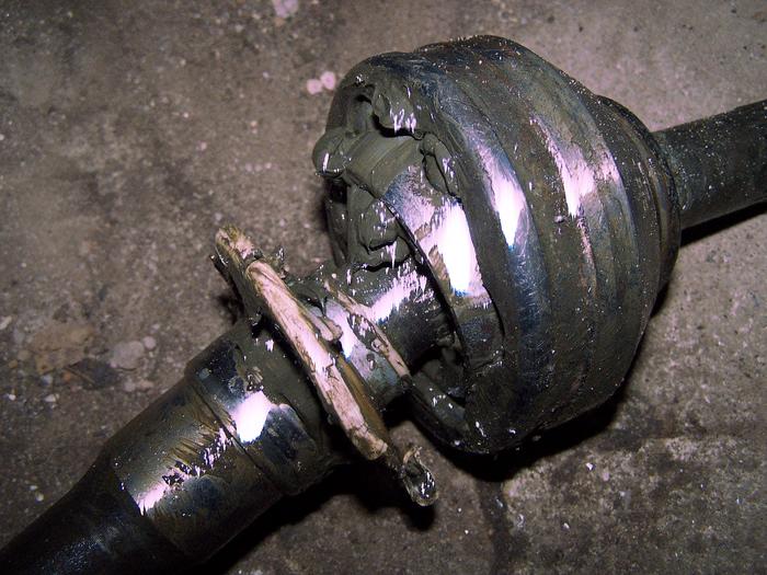

BeitragVerfasst am: 18.12.2010 18:24:56    Titel:
nein nein, war natürlich die originale von 1983. neu werden die genauso lange halten, wie sie sollen. Ja
Um es mal bildlich zu verdeutlichen:
OK die Manschette war von 84
aber das hat nun auch nix genützt
