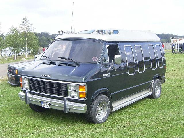

Per Einzelabnahme geht das mit dem Ausgang auf der rechten Seite.
Mein VAN ( Dodge B250) hatte auch die Ausgänge jewile rechts und links vor dem Hinterrad.
Weil die schräg nach unzen liefen wurden die vom Tüv anerkannt.
Hier zwar nicht zu sehen weil unter den Trittbtetten auslaufend.
