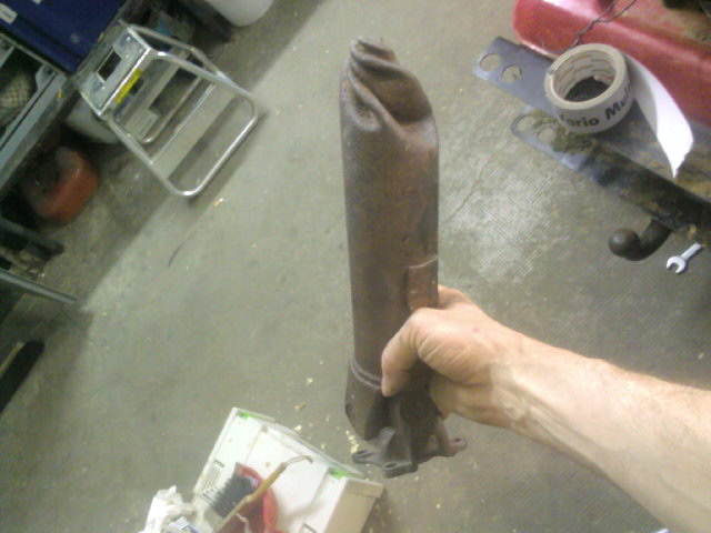

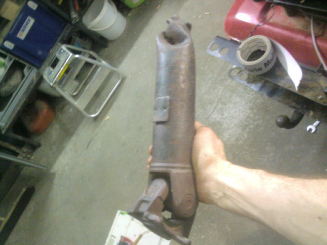

noch als info :
alles drei´s stammt aus einem "normalen" hilux 2,4TD.

Hat zuerst das Getriebe blockiert und die Hinterachse den Rest angetrieben und geschrottet ?

BeitragVerfasst am: 23.12.2010 16:17:08    Titel:

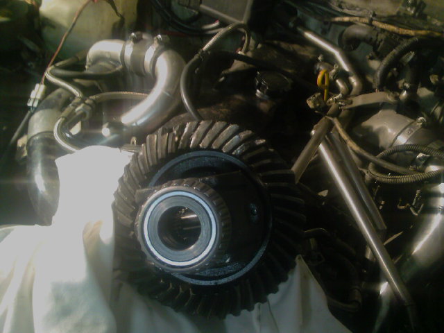

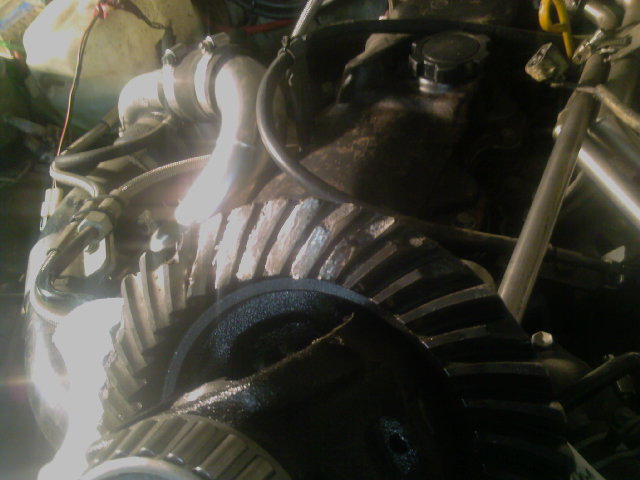

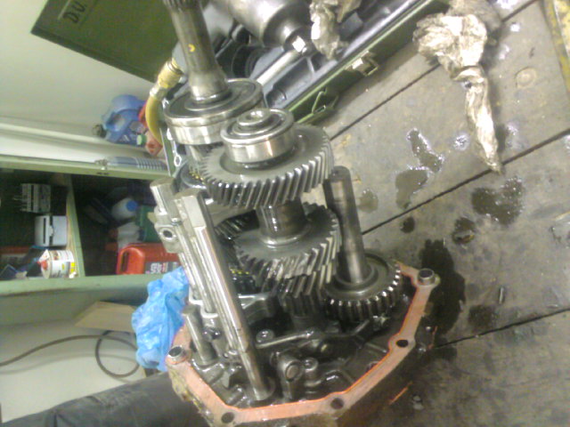

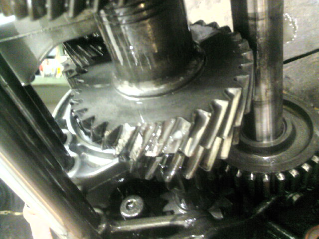

leider falsch flashis messdiener .....
der gunair hat einen toyota V6 automatik .
aber auch irgendwie richtig :) denn es liegt wohl definitiv am fuss des bedieners ....
das getriebe ging übrigends noch ...der 3. gang (siehe radsatz) war nur etwas ruppiger und lauter als sonst .
der kardan flog wohl davon weil die achse im schlamm steckte , aber dem motor das irgendwie egal war !
das Differential ..nunja ... da gabs halt kein mitleid
an die toyotafreaks :
weiss jemand die übersetzungsdaten des 4runner schaltgetriebe und die des hilux-diesel ??

nein . hab ich nicht .....
das stammt nicht von gunnars hilux
(siehe das bild mit dem differeintial) .... der motor ist eindeutig ein 2,4TD ....ich kanns bestätigen .

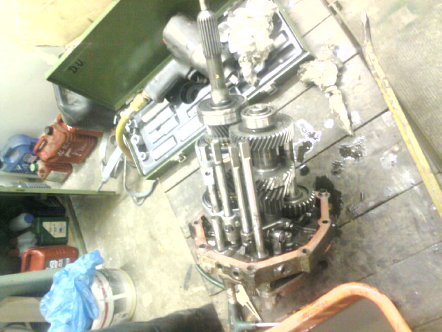

ach ja - betr. Gear Ratios. Was ist'n da verbaut ? W,G,R - Getriebe ? (Sorry - bin kein Hilux - Experte)
Hier die Daten der 'W' - Getriebe:
http://en.wikipedia.org/wiki/Toyota_W_transmission
G52 hat: 1st 3.928:1, 2nd 2.333:1, 3rd 1.451:1, 4th 1:1. 5th .851:1, reverse 4.743:1
R151 hat: 1st 4.313:1, 2nd 2.33:1, 3rd 1.436:1, 4th 1:1. 5th ..838:1, reverse 4.220:1
Grüsse
Markus

das Getriebe sieht aus wie ein W56 oder ein G52 laut Explusionszeichnung
