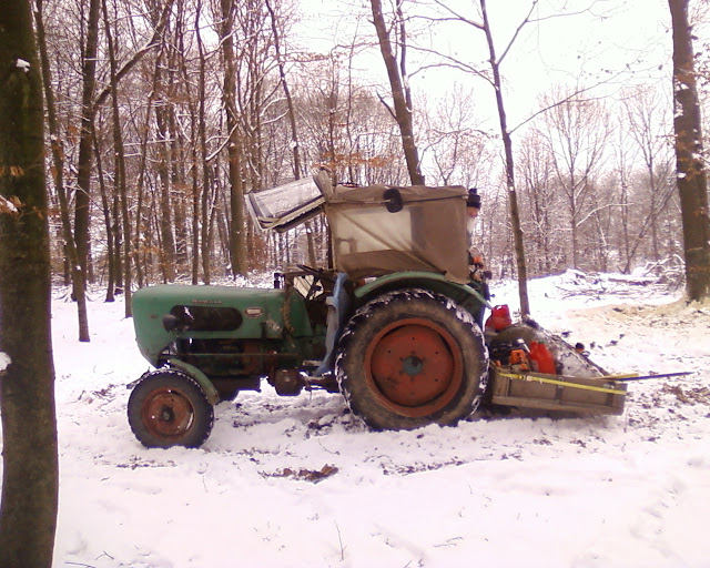

Ein Kumpel von mir hat ne Palette vorne reingeklemmt. Funktioniert einwandfrei, auch wenn es sich mehr als pfuschig anhört.
Ich selbst tendiere auch zu einem ordentlichen Schild.
