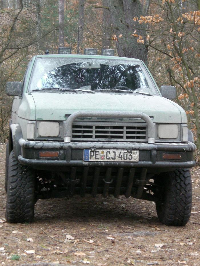

BeitragVerfasst am: 19.11.2008 22:00:23    Titel:
ich Habe ne Stoßstange die als Windenstoßstange eingetragen ist... aber leider nicht so am Rahmen befestigt... Die Winde Würde darein passen aber wenn ich dann einmal ziehe ist das Ding ab. Ist mit einem lustigen gewirr an verwinkelten Flacheisen am Rahmen befestigt.... nix was hält.

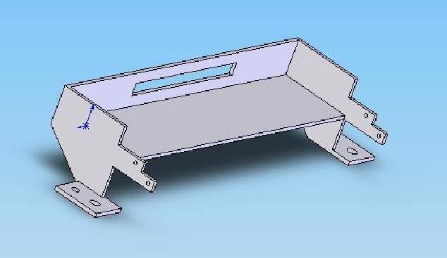

BeitragVerfasst am: 20.11.2008 10:09:56    Titel:
hab da so mal nen SChematisches modell erstellt,
so hatte ich das gemeint!
und wehe mir kommt jetzt jemand an, der sagt, so past das da aber ned rein, deshalb ja auch schematisch.

BeitragVerfasst am: 20.11.2008 10:15:49    Titel:
donnerzack!! respeckt
Das sieht gut aus da werde ich heute abend gleich mal schauen.... die idee bzw. schematikt macht auf den erstenblick aber schon nen guten eindruck

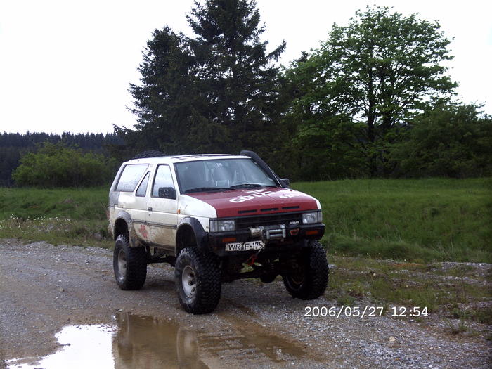

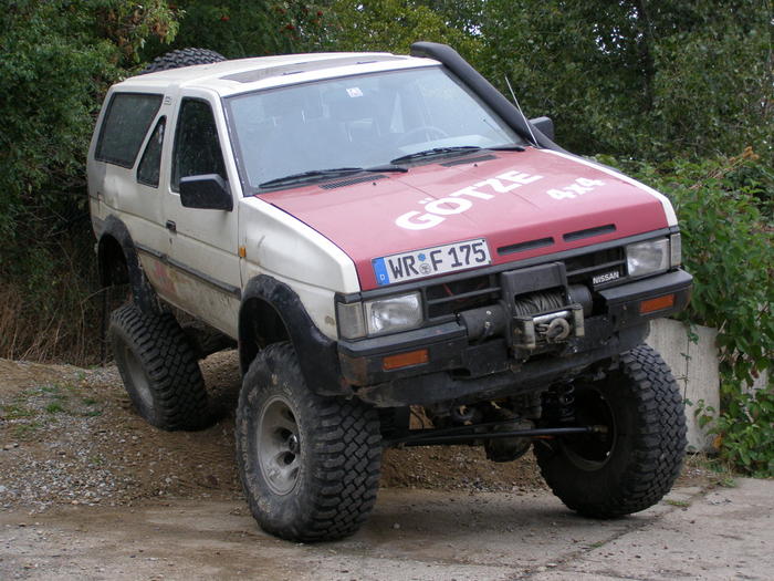

Micha 4x4
Wohnort: Wernigerode
1. Nissan Terrano SAS, ML 320 LPG, 2-mal Ford Express, Minibagger,
BeitragVerfasst am: 20.11.2008 19:56:09    Titel:
Mein habe ich so angebaut,das die Winde nicht an jedem Hang hängen bleibt.
Die Einbauart ist etwas hart.
Wer Einzelrad-Aufhängung haßt ,wird Starrachse lieben .

BeitragVerfasst am: 20.11.2008 20:26:16    Titel:
Ja so hatte ich mir das auch vorgestellt. Du hast die Aufnahme bestimmt selber gebaut.. könntest du mir bilder machen ? Ist der Rahmen beim Terano serselbe wie beim King Cab?
Wollte die Winde bei mir auch in der Stoßstange integrieren

BeitragVerfasst am: 20.11.2008 21:11:50    Titel:
Der Leiterahmen ist der gleiche, zumindesten im vorderen Bereich.Die Windenaufnahme habe ich selber gefertigt.Bilder kann ich machen aber wenn Du Lust hast, kannst Du Dir das auch Orginal anschauen ( sind ja nur 70 km ) und kommst bei mir in Wernigerode einfach vorbei.
