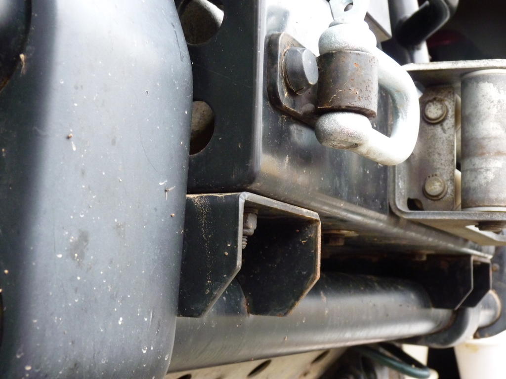

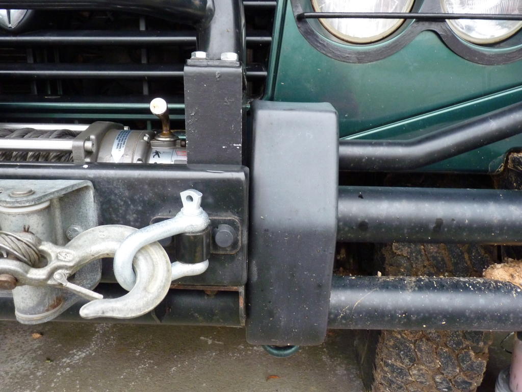

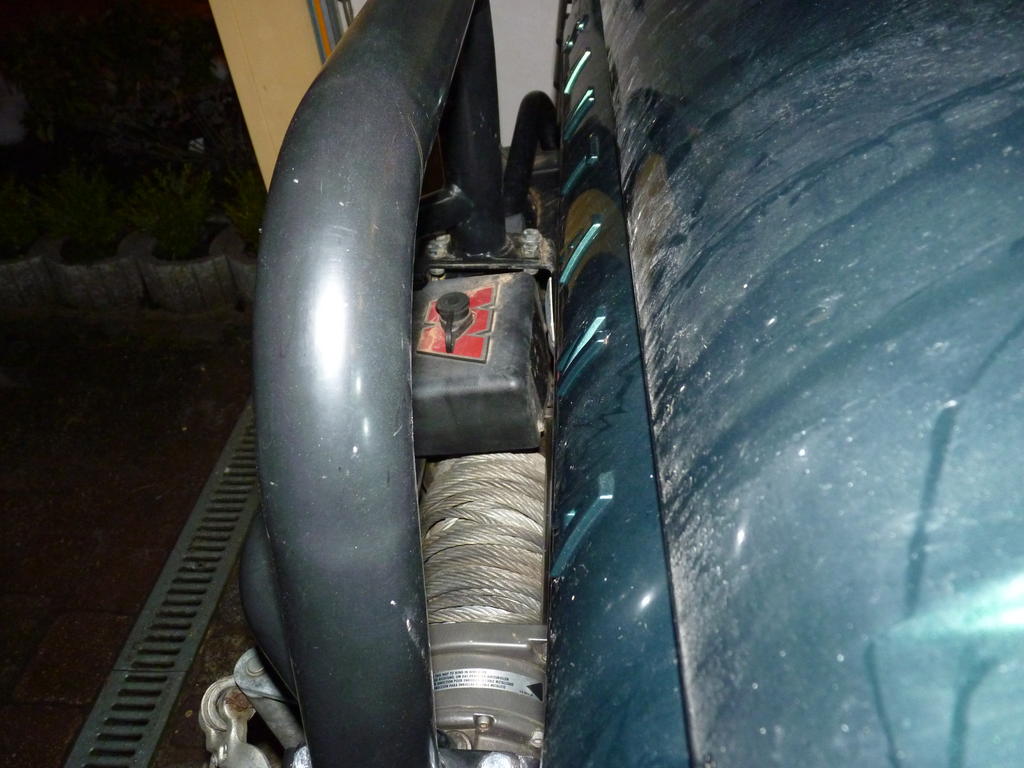

Wohnort: Altmannstein
1. Santana PS-10
BeitragVerfasst am: 17.01.2011 22:28:26    Titel:
also das untere rohr geht durch, das obere ist mittig raus.
auf dem unteren rohr und seitlich ist die platte befestigt wo die Winde drauf sitzt.
falls weiteres interesse besteht, sag bescheid, dann mach ich fotos
gruß walter

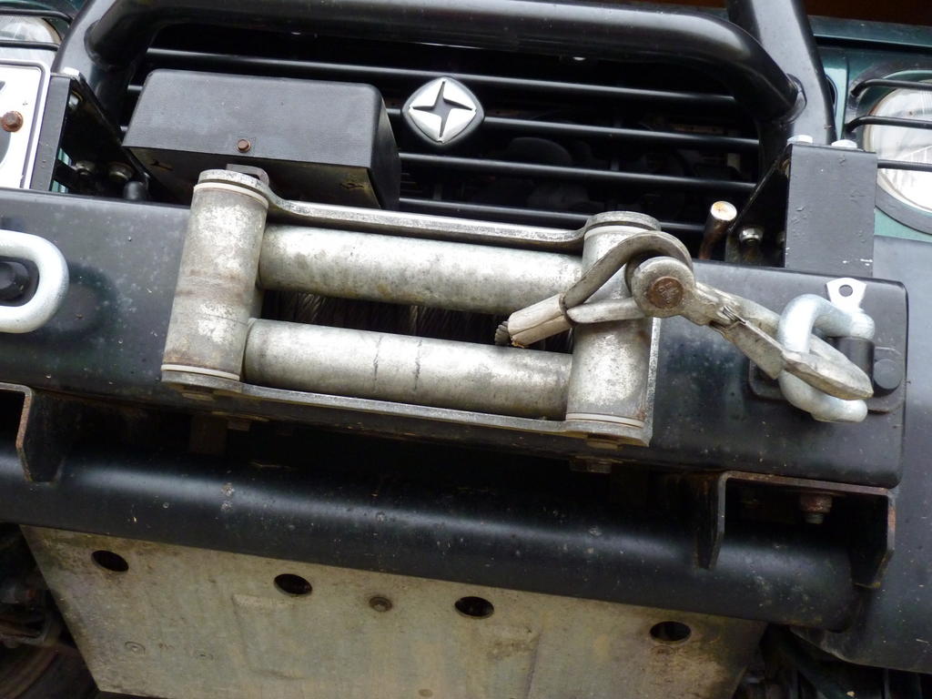

woida
1. Santana PS-10
BeitragVerfasst am: 18.01.2011 21:09:58    Titel:
so, jetzt paar bilder...

BeitragVerfasst am: 21.01.2011 17:06:19    Titel:
hi woida, herzlichen dank, hast du die fotos a bisserl größer ich kann die details schwer erkennen danke croy
