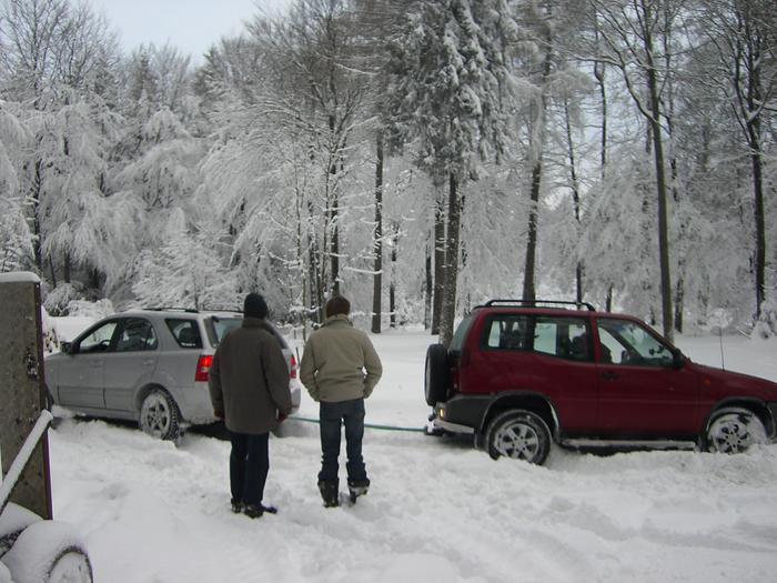

bin am überlegen, ob ich mir nicht eine Winde zulegen soll. Seit dem ich letzten Winter im Schnee mich festgefahren hatte, nicht sehr schlimm war halt viel Schnee so bis zu den Türen und Eis drunter.
Die Winde sollte flexibel sein, also hinten zum einhacken an AHK und vorne z.B. an Abschlepöse.

Das Geld ist sinnvoller angelegt in eine ordentliche Schaufel (kein Klappspaten) und einen Wagenheber mit anständig Hub. Ein paar starke Äste/Bretter liegen meist irgendwo rum, sonst als Ergänzung noch eine Axt. Vertrau mir

so Winden sind niggs für uns Offroader. Hau mich, ich bin der Frühling Habe auch so eine Winde, benutze die aber nur um Sachen auf den Anhänger zu ziehen bzw. wenn mein Anhänger ganz hinten in der Garage steht und ich nicht ranfahren kann zum ankuppeln. Ziehe ich den leeren Tandemanhänger (Leergewicht so 350 kg) an mein zugfahrzeug ran. Winde dann mit der Adapterplatte an der AHK festgemacht. Da muss sie aber schon bissel arbeiten. Für das is sie gerade noch ausreichend, aber nicht für ein GW zu bergen. Ja
PS: und vergleiche ich sie mit meiner kleinen qualitativ besseren Quadwinde, zieht die kleine Quadwinde mehr weg, wie diese Winde.

Kostet gar nicht soviel, es gibt Windenplatten für normale Winden, die auf die AHK gesetzt werden. Wenn Du ne kleine "echte" Winde nimmst und so montierst, hast Du mehr Freude. Ja

ok Frage:
Sagen wir ein normaler Pkw der auf Schnee in den Graben gerutscht ist und nicht genug Platz ist um mit nem Gurt zu bergen ?
Würde eine kleine ordentliche Quadwinde für solche Fälle ausreichen ?

Doch, ne ordentlich große Quadwinde mit Umlenkung - Die zieht dann schon einiges. Ja
