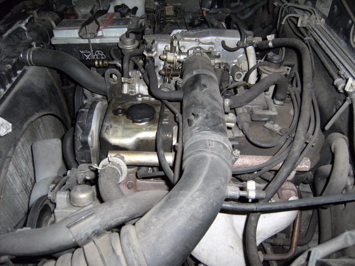

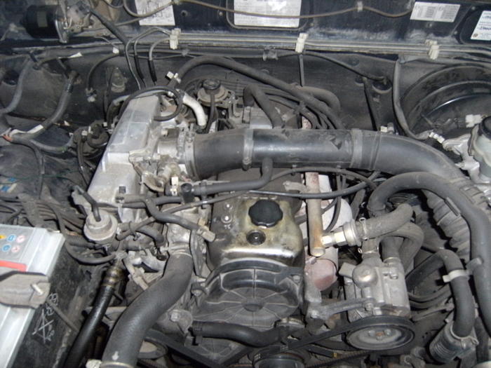

schön wäre, wenn du mal ein Bild von deinem Motorraum hier posten könntest, dann sage ich dir noch paar Sachen. Dann muss man nicht so viel schreiben. Zwinker

bilder vom motorraum werde ich machen und einstellen, würde mich auch dann sehr über deine infos freuen wo ich was zu machen habe, zur info bin zwar leihe bei den 4x4 aber gewisse vorkenntnisse sind vorhanden.

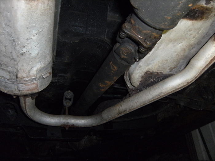

BeitragVerfasst am: 07.01.2011 10:34:49    Titel:

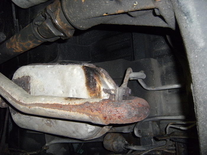

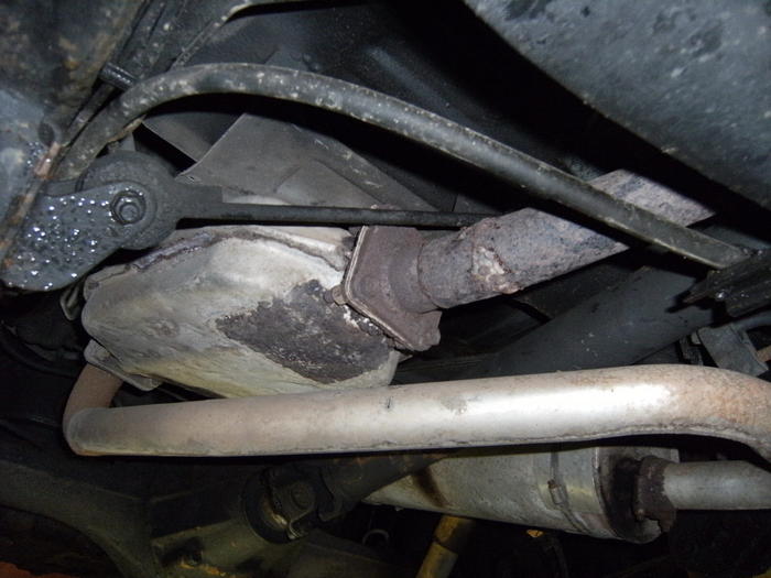

Fotos vom Auspuff, vielleicht kennt sich ja einer damit aus

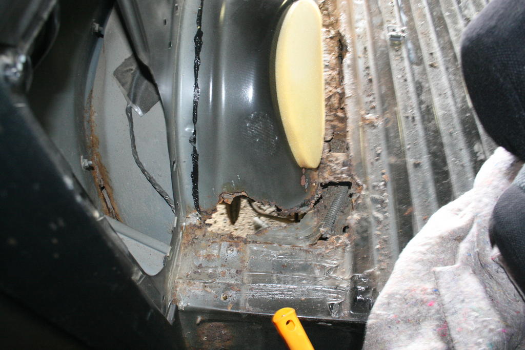

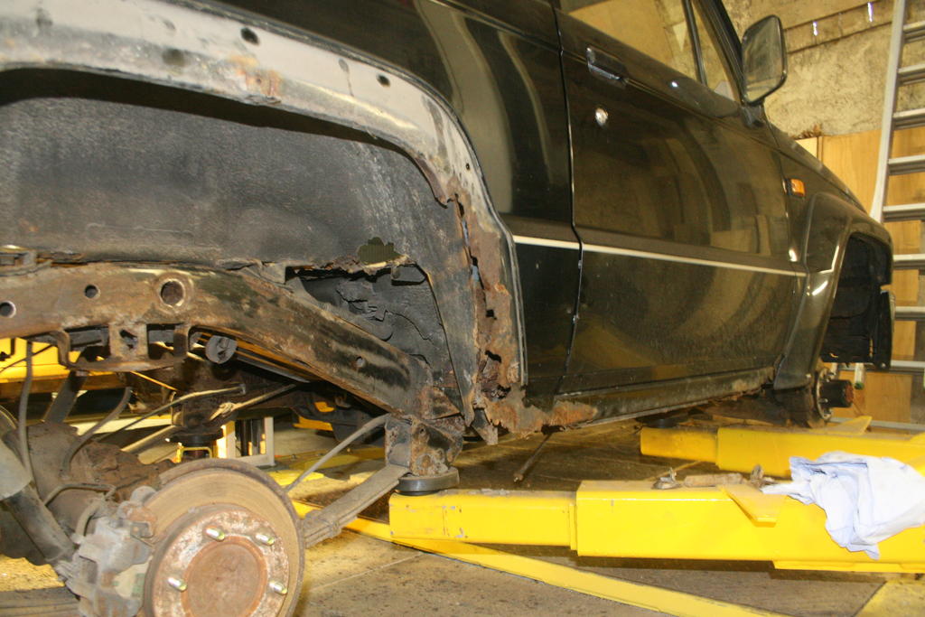

BeitragVerfasst am: 08.01.2011 10:05:22    Titel:
Ich würde ne eigene Anlage bauen.
Den 2. Topf benötigst du bestimmt nicht. Nach dem Kat einen 3 Kammer-Universalschalldämpfer verwenden und gut ist. Universalteile gibt es in jeder Qualität.

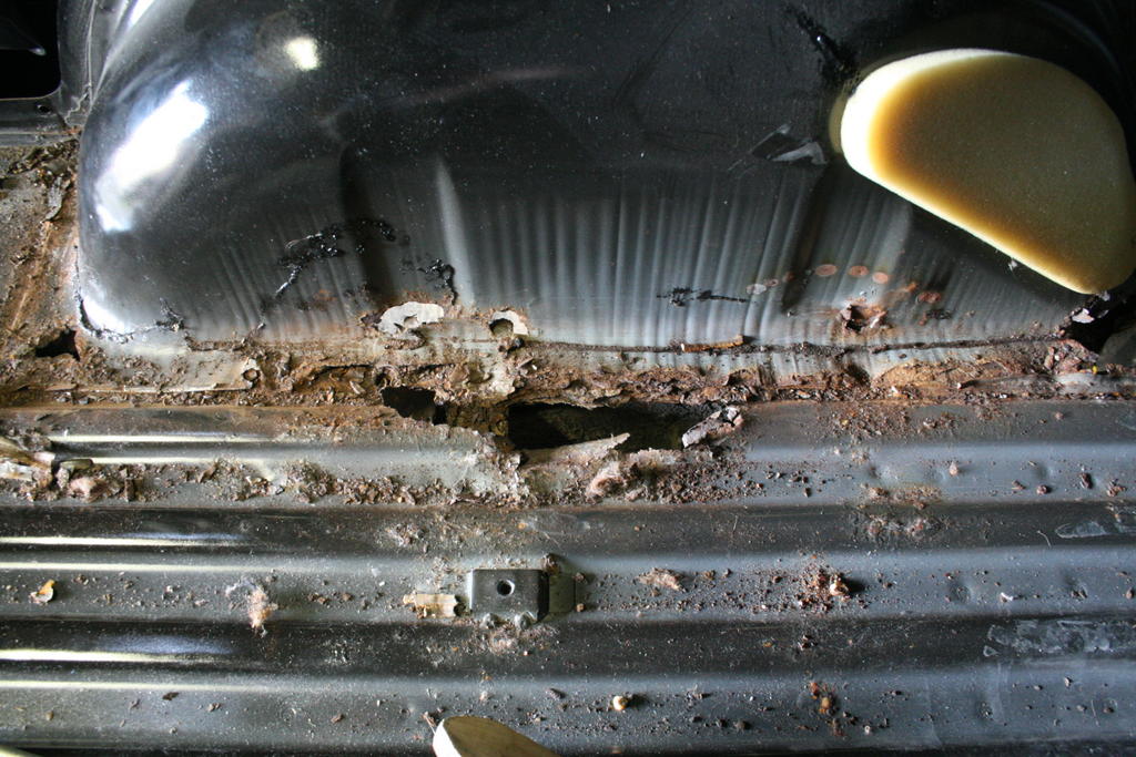

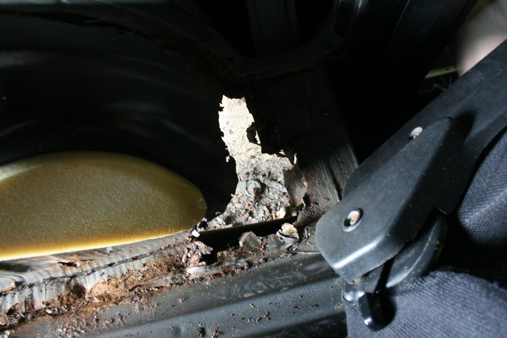

Auch kann ich dir einen guten Rat geben. Kümmer dich so schnell wie möglich um den Rost!!!!!!!!!!!!!!
Wir hatten letztes Jahr einen Trooper im optisch guten Zustand auf die Bühne genommen um die Schweller zu schweißen und mussten dann feststellen das die Kiste die Arbeit nicht mehr wert war! Rahmen an einigen Stellen durch, Kofferaumboden rechts und links tod, Radlaufe komplett durch. Da konntest du mit dem Arm durchgreifen!
Unter den großen Verbreiterungen kann es unentdeckt rosten!
Ebenso ist die Karosserieaufnahme hinter den vorderen Sitzen sehr anfällig! An der Stelle hatten wir dann auch aufgehört zu schweißen, da hier mehrere Bleche ineinander greifen.
Also wenn du Teile suchst kann ich dir den Trooper bestimmt weitervermitteln.
Auspuffanlage ist aber auch nicht mehr brauchbar.
Von den anderen Stellen hab ich keine Bilder gemacht, aber davon gibt es einige.
Also wenn du ihn eine Weile fahren möchtest zählt jeder Tag!

BeitragVerfasst am: 08.01.2011 10:33:42    Titel:
Das Eckige ist der Katalysator.

Man(n)!! das sieht aber übel aus, da werd ich bei mir erstmal schauen ob sich das lohnt
hoffe das meiner nicht so schlimm dran ist, das würde absolut meinen Rahmen sprengen.

beileid zum kurzen Radstand...(was die seltsame Auspuffkontruktion betrifft...), da wirste nicht umhinkommen, selbst was zu bauen. Im übrigen, das Auto hat blos einen Schalldämpfer...und einen Kat.
