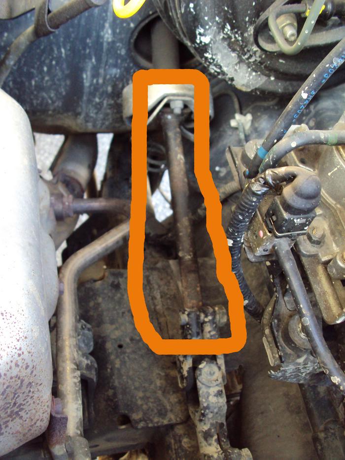

ich wollte mal fragen, ob man "einfach so" die Lenkssäule verlängern darf/kann.
Es geht um folgendes: Ich will meinem R20 nen 1,5 Zoll Bodylift verpassen und da dürfte es mit der Standart-Lenksäule eng werden. ich müsste eigentlich nur das letzte stück verlängern.
Aber wie? Einfach abflexen und ein stück dazwischen schweißen? oder komplett neu bauen?
Und das ganze muss halten, weil es mein Daily-Driver ist.
Fragen über Fragen. Hoffe ihr könnt helfen.

Beim TM Bodylift(mit TÜV) für den Suzuki Samurai/SJ wird an der Hardyscheibe nur ein Distanzstück aus Flacheisen/Vollmaterial mit längeren Schrauben eingesetzt.

beim wrangler ist gleich einschiebestück drin, wie praktisch Grins
mal grob gerechnet brauchst du würde ich sagen 7-10mm mehr. ist das nicht an der klemmung unten im bild zu holen?

Da sind vielleicht noch 5mm drin. Das wundert mich auch, dass die Säule nur so knapp in dem Gelenk unten sitzt.

also beim den Bodyliften von meinen damaligen terrano, und bei den R20 von einigen kolegen und bekanten brauchten wir nie die Lenkstannge zu verlängern, da der versatz bei 60mm Lift rad mal 9mm beträgt
