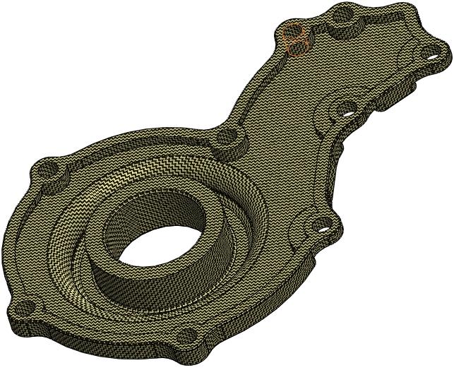

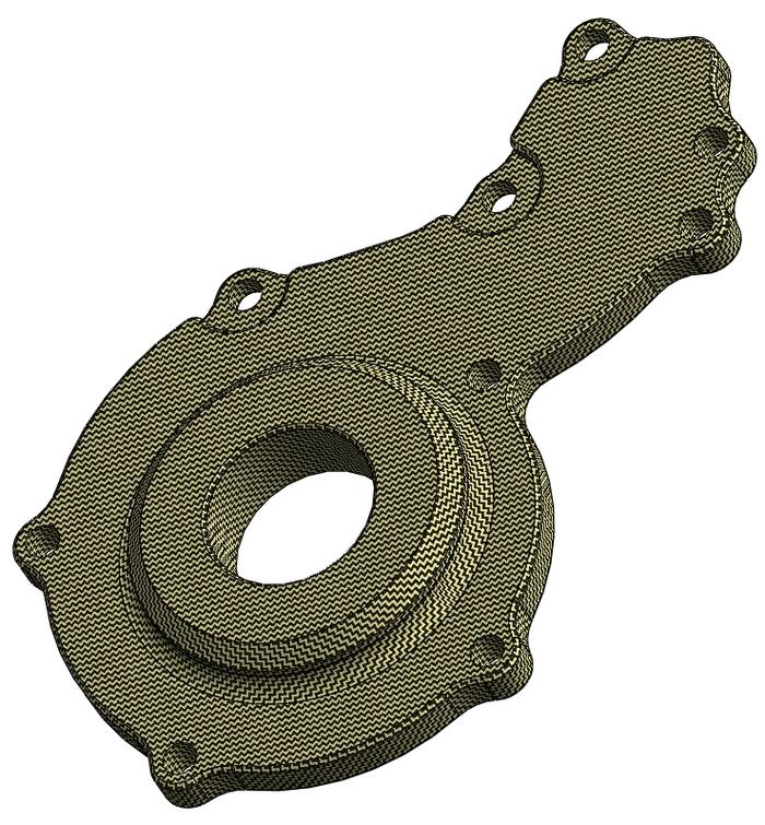

war am WE bei meinem Formenbauer. Er hat mir gleich nen Aramidverstärkten sehr leichten WasserPumpendeckel laminiert.
Aber wie bekomme ich da jetzt ein G1" Gewindeflansch dran?
Ein G1" Innengewinde wollte Er dann nicht laminieren.... Obskur
So schaut das Ding aus:

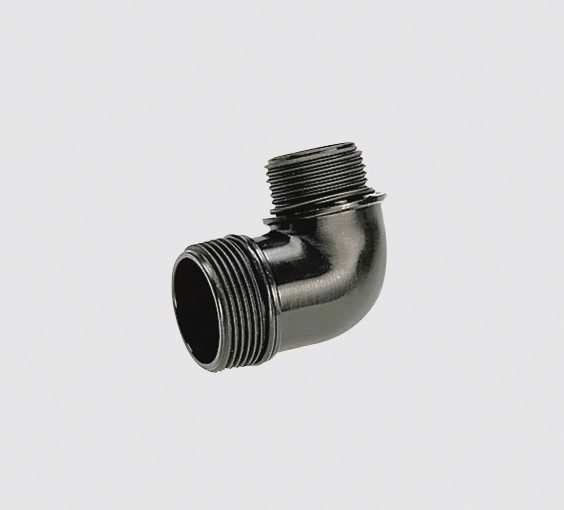

So ein Teil soll in das Loch rein:
Das geht doch?? Ich kanns kaum abwarten..Jippi

Sollte normal schon gehen. Ich würde das Teil aber auf jeden Fall einkleben...

Hallo, ja, genau; Einkleben erscheint sinnvoll YES

1. Was für Material ist der Winkel, ist er aus PE ist ein einkleben nicht möglich, PE lässt sich, dauerhaft haltbar, nur schweissen( Kunststoffverschweissung).
Ist der Winkel aus Metall, hast Du verschiedene Ausdehnungen, denke, auf Dauer auch nicht haltbar.
2. bei einer Verklebung muss die Ausrichtung genau stimmen.
Ich würde mir ein Innengewinde 1" reinschneiden und mit Flüssigteflon oder Teflonband abdichten.
Kannst dann das Teil ausrichten und jederzeit demontieren/ersetzen bei Bedarf.
