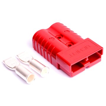

Um dieses Ding gings eigentlich:
Wurden letztes Jahr an der Abenteuer Allrad in BK auch angeboten. Taugen die was ? Erfahrungen ?
Beim Military-Santana waren die auch an der Winde verbaut.......soll aber nichts heissen (ist mir schon einiges spanisch vorgekommen an dem Auto....) Hau mich, ich bin der Frühling

Die werden ja ganz offiziell als Winden-Kabel-stecker verkauft, da dann wohl auch kontrolliert im Überlastbereich bei kleineren Einschlatzeiten. Kannste nehmen :-)

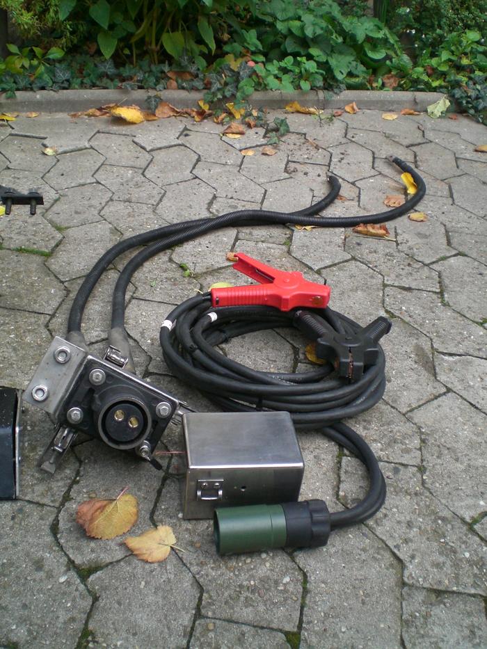

wenn ich mir den gezeigten Stecker betrachte, würde ich dem sogenannten Natostecker+Steckdose (siehe Bild), der mit "nur" 200A Belastbarkeit angegeben ist, mehr als 200A zutrauen. Diesen kann man auch mit 50qmm Kabel anschliessen.
Sehr solide, die Teile.
Andreas
Find ich auch ,aber wo bekommt man so was heutzutage Günstig Grins

Hallo, die Nato-Stecker sind ja ganz nett - aber einfach viel zu teuer.
Und den Stecker um den es geht gibt es von verschiedenen Herstellern in verschiedenen Größen - bis 50A, bis 175A und bis 350A. Ein Vorteil ist, dass man die Kontakte einzeln bekommt, für Kabel bis 95mm².
Und natürlich gibt es noch Nachbauten aus einem fernen Land...
Und die 175A Größe reicht dicke für normale Seilwinden.
