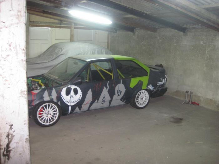

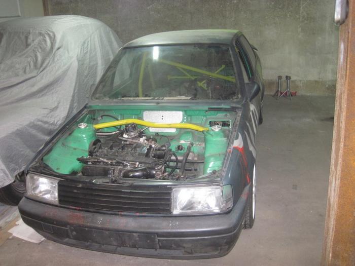

Hi Leute,

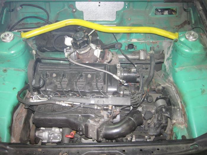

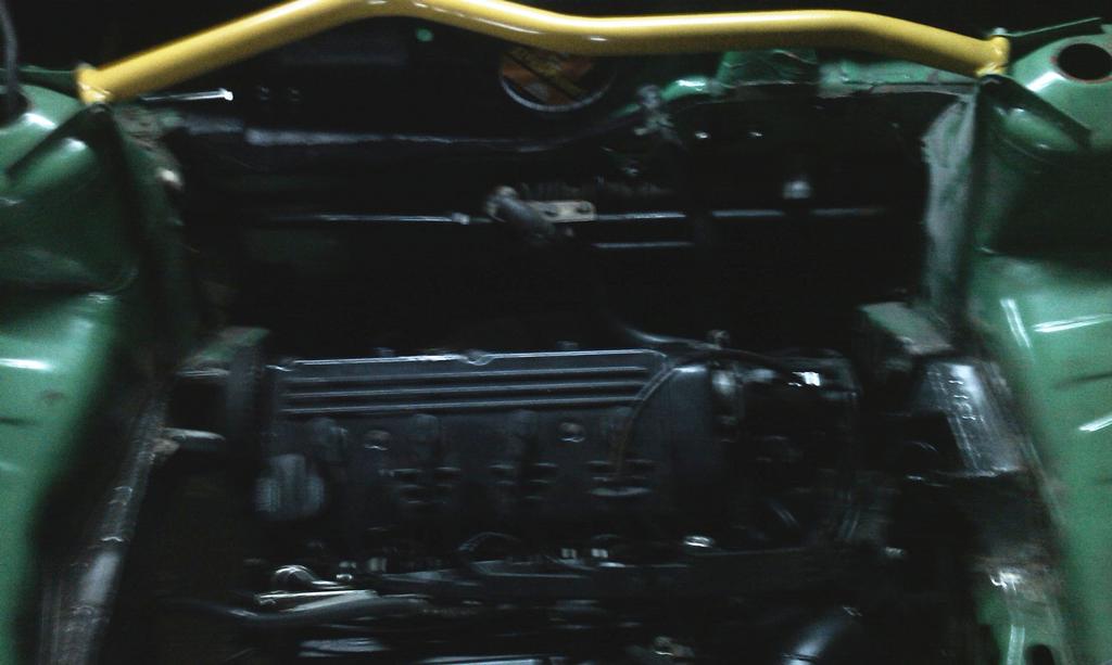

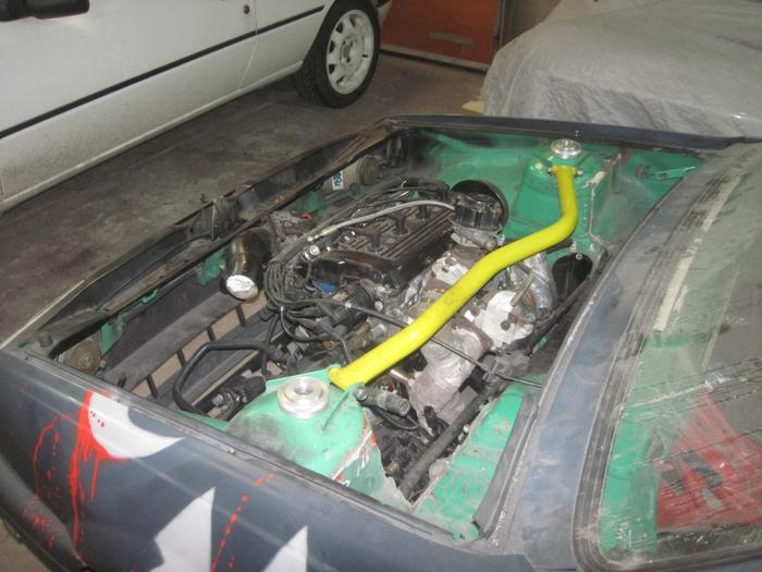

auf anregen von Chrissi möchte ich hier versuchen, meinen aktuellsten Derby-Umbau etwas zu Beschreiben.
Hintergrund:
Meine Schrauber-Clique besteht seit etwa 10 Jahren, es wurden ausschließlich Polo 86c umgebaut und modifiziert, darunter 3F, G40, G40-Turbo, verschiedenste Fahrwerkskonzepte, Bremsenupgrades etc.
Keiner der ca. 20 gebauten Fahrzeuge war jedoch "ultimativ", sondern unterlag immer den Werkseitigen "Beschränkungen", was Vorderwagen, Motoraufhängung etc. betraf.
Mit meinem aktuellen Umbau sollen genau diese Grenzen gesprengt werden.
Folgendes ist nach langer Planung gemacht worden:
Basis: 82er Derby 86c, 39PS Vergaser
Karosserie:

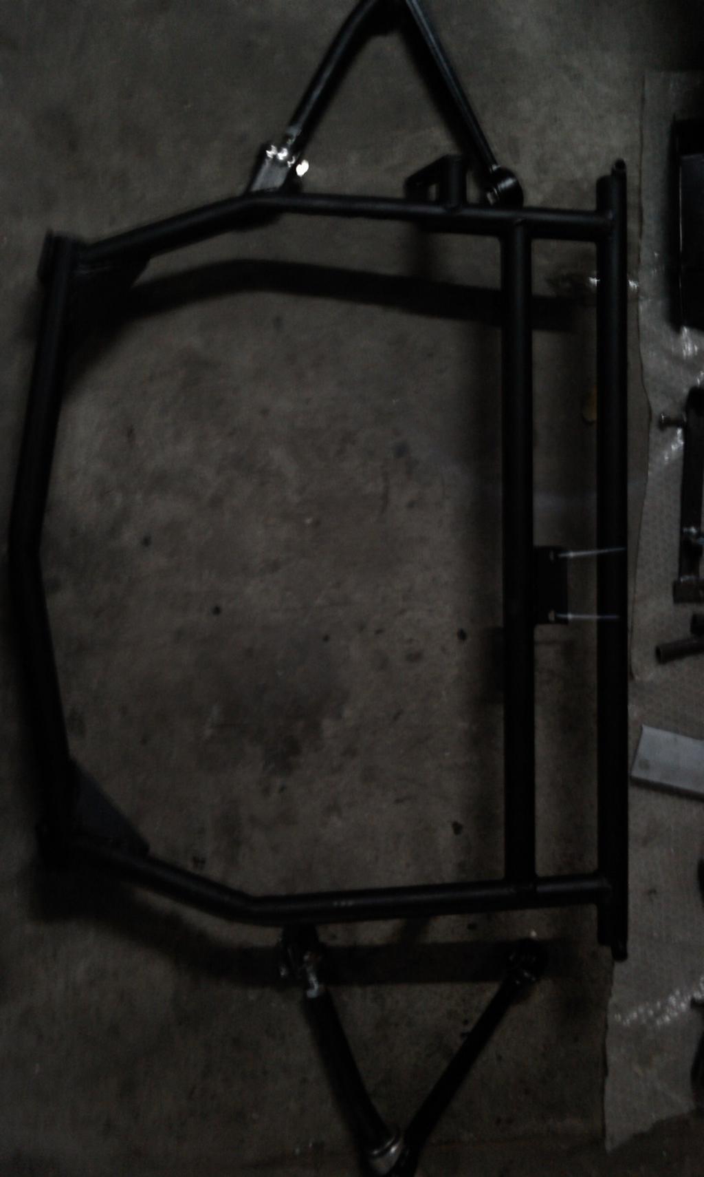

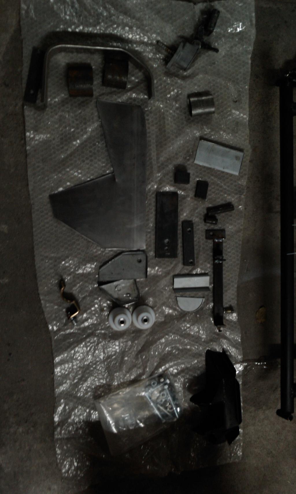

- kompletter Vorderwagen neu konstruiert aus Neuteilen für 93er Polo 86c 2F
- Reserveradmulde entfernt
- Wiechers Käfig mit zusätzlichen Streben auf angefertigten Blechen montiert und angepasst
- Salzmann Rahmen eingepasst, alle Motorlager auf Golf 1 umgebaut und eingepasst
- Dreieckslenker mit Verstellung für Nachlauf und Spur
- Salzmann Domlager mit Verstellung für Sturz
- Grafitti Lackierung durch vandalismdoesntexist
Motor:
Basis: 1,8L G60 (PG) Golf 3
Kopf: 1,8L 16v aus Golf 2 GTI 16v (MKB: PL)
KW: G60
Kolben: Audi S2 Schmiedekolben, 3. Übermaß
Pleuel: Audi S2 Crack, Poliert und Fein-gewuchtet
Ansaugbrücke: Orginal, angepasst an Turbo, S2 Drosselklappe
Abgaskrümmer: Audi S2, Angepasst (Minus 1 Zylinder^^)
Turbolader: Rumpfgruppe K26, Ansaughälfte K04s, Abgasseite K27
Fahrwerk:
KW Gewinde V2, Verstärkte Federbeine, Aufnahmen für G60/s2 Bremsanlage, Golf 1 GTI Radnarbe und Lager

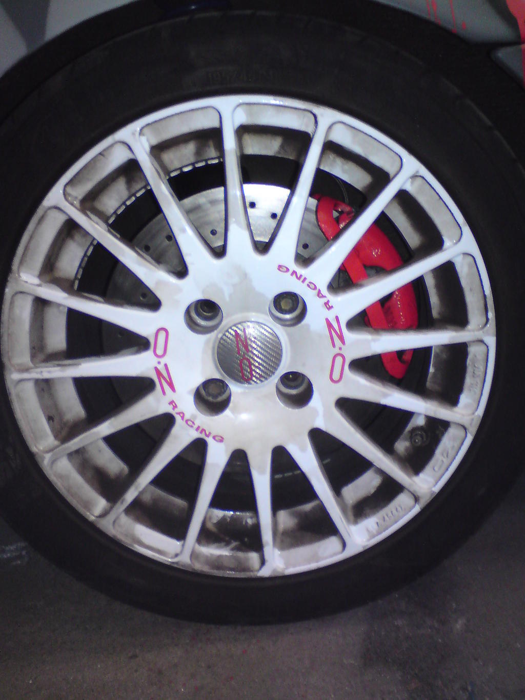

Bremsanlage:
G60
Werde gleich noch ein paar Bilder suchen, die sind aber mind. 7-9 Monate alt, aktuelle mache ich am WE mal, wenn ich die Knipse nicht vergesse :)

BeitragVerfasst am: 12.01.2011 14:20:25    Titel:
Hier schon mal einige SEEEEHR alte Bilder:

BeitragVerfasst am: 12.01.2011 14:21:27    Titel:
facebook.com/merk2000

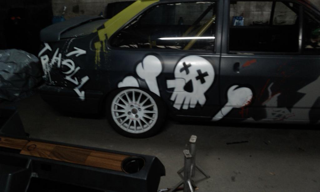

BeitragVerfasst am: 12.01.2011 19:05:29    Titel:
Hallo ,

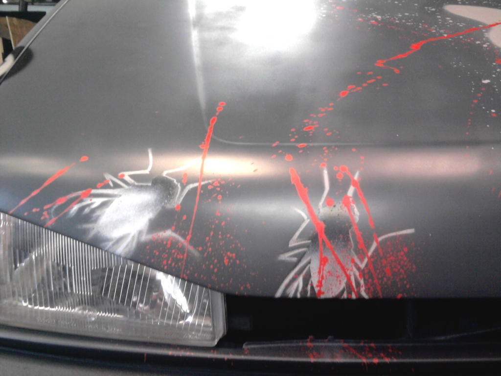

Die Lackierung ist zwar Geschmackssache aber es sieht
irgendwie einfach nur geil aus YES die restlichen Pläne
klingen ganz gut . Ich werd das aufmerksam beobachten Ja
Die Front hätte ich persönlich nicht vom 2F genommen ...
Gruss Mirco

Danke! Die 2F Front war mehr eine Funktionale Entscheidung, wegen der "Rahmen-Ähnlichen" Konstruktion - da war das mit den Dreieckslenkern einfacher. :)

Ja, es gibt da gewisse Konstruktionszeichnungen die vom TÜV geprüft werden... Will da nicht so viel verraten, sollte es nachher doch nix geben... Dieser Derby hat als Projektziel nämlich Strassenzulassung, der Sprint-Derby ist da wieder was anderes: Aber anderes Thema!
Die Idee ist jedenfalls: G60-Syncro Getriebe, angepasste Welle, Audi TT (1. Baureihe) Heckdiff, Aufnahmerahmen und Einzelradaufhängung: Also quasi eine komplette Custom-Hinterachse. Leider ist außer den Döhmen am Polo hinten nix "fest" - der Rahmen, den wir uns dazu überlegt haben, muss abgenommen werden etc...

Ja, die kenne ich, da kommen aber leider wieder die Unterschiede Polo<->Golf: Der Polo hat keine Statik im Heck, außer an den Döhmen, desshalb müssen wir einen Heck-Rahmen bauen, der vom Vorderwagen über die Döhme überhaupt erst die Montagemöglichkeit für so eine Diff-Schänkel-Konstruktion bietet. Letzteres ist dann eher weniger das Problem, da haben wir am Vorderwagen schon genug Erfahrungen gesammelt :D Und da die Hinterachse ja nicht mal lenkt... ;)
Technologisches Vorbild: Polo I von AME
