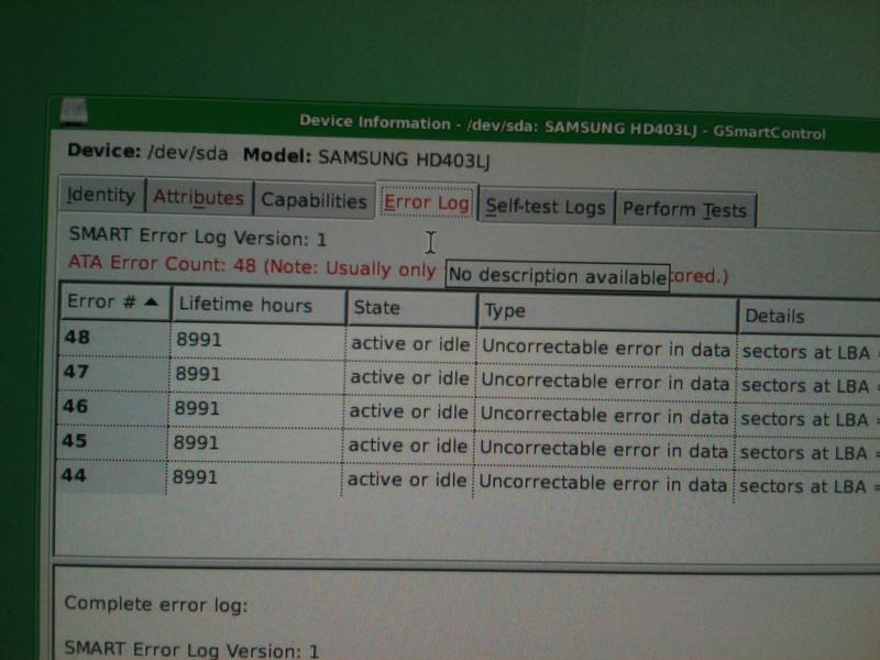

leider bootet mein WINXP-Rechner nicht mehr. Immer beim Windowslogo (vor schwarzen Hintergrund) bricht er ab und bootet neu. Dann kann ich zwar den abgesicherten Modus und den letzten funktionieren Zustand wählen. Das Resultat ist immer das gleiche, der PC bootet neu. Leider findet die Aviranotfallscannerdingscd keine Viren. Aber ich habe nicht neues installiert. Woran könnte das noch liegen?

Siucher das die HDD in Ordnung ist? Unsicher
LAss doch erst mal ne Testsoftware drüberlaufen Winke Winke

Hi Bart, vielen Dank! Auf die Idee bin ich nicht gekommen. Eine Platte laut ComputerBild (sorry) Notfall CD ohne Fehler, die andere sagt folgendes :(!
Kann man da als Noob was retten? Die wichitgen Daten sind zum Glück auf der gesunden Platte, aber ich haette keine Lust Windows neu zu installieren. Bild sagt: Neue Platte kaufen.

Hm ne kan da nicht weiterhelfen weil ich nicht weiß welcher Wert feherhaft ist Ja
Gibt auch werte die fehlerhaft sein könne und die Platte läuft trotzdem noch ne Zeit Ja
Schau mal obs auf die HDD noch Garantie gibt, ist ja ne Samsungplatte die sind da sehr groszügig Winke Winke

brenn dir doch ne live cd und lad ubuntu in ram des müsst solang nur die hdd defekt ist funktionieren Winke Winke
Müsste meines wissens auch hd tune drauf sein zum checken der festplatte Ja

BeitragVerfasst am: 10.01.2011 07:27:00    Titel:
thx. mit dieser cd und barts tipp habe ich die diagnose hd im eimer gefunden. ich habe jetzt beschlossen, da der rechner 5 jahre oder so alt ist, mir einen neuen zu gönnen und die funktionierende platte dazuzuhängen.

Wie siehts aus, welche werte sidn im argen?
Ahja udn der Plattenhersteller würd mich noch interessieren Heiligenschein

nzd Winke Winke Ist der häufigste Fehler bei sowas Supi
