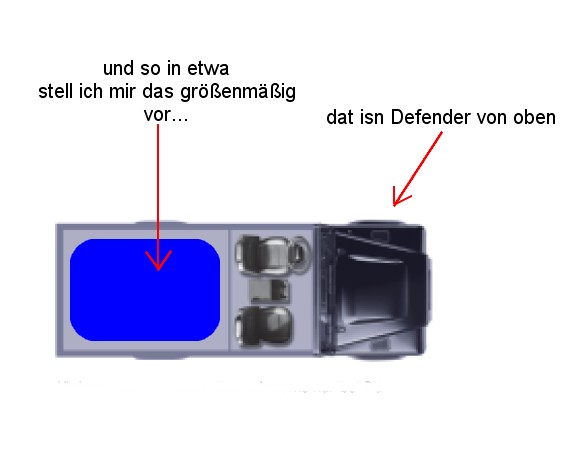

Hallo zusammen,
schöne Weihnachten, ein frohes Neues nachträglich und frohe Ostern zugleich....muss mich nach ziemlich langer Zeit der Abstinenz auch mal wieder zu Wort melden
Trage mich mit dem Gedanken schwanger, doch endlich mal wieder nen Defender haben zu wollen.
Objekt der Begierde ist ein Hardtop, oder wenns sein muss auch nen Station, dann müssen halt mal wieder die Sitze raus.
Auf jeden Fall sollen ein paar Schränke rein und ne Notschlafmöglichkeit für 2 Personen.
Nur Notschlafmöglichkeit weils eben nur im Notfall sein soll, also ggfs auf der Fähre, oder nur mal ganz kurz irgendwo hinhaun... in der Regel werden wir im Oztent grunzen.
Trotzdem hätte ich gerne Stehhöhe im Fahrzeug (auch aus Steuergründen, Womo Zulassung) und die Möglichkiet zum Kochen im Fahrzeug.
Die bekannten Klappdächer sind mir eindeutig zu teuer, und schlafen will ich ja wie gesagt nicht drin. Jetzt bin ich auf den gloreichen Gedanken gekommen...
da gabs doch früher mal die witzigen "Dachschwammerl" die die VW T1 und T2 durch die Gegend gefahren haben...wirds auf dem Gebrauchtmarkt wohl geben, oder aber
kompletter Eigenbau, müsste auch machbar sein, oder ?
Habt Ihr sowas schonmal gesehen, oder gemacht, oder beim machen geholfen, oder kennt jemanden der jemanden kennt, der da schonmal davon gehört hat ????

BeitragVerfasst am: 14.01.2011 10:18:37    Titel:
Das gabs schon mal ........... aber lang her.
Ob ich das wieder finde?
Ich versuchs mal ........... Ja

BeitragVerfasst am: 14.01.2011 14:32:58    Titel:
bildlich sehr schön erklärt:
http://www.streuner.org/streuner/Basteleien/Seiten/Hubdach_Eigenbau.html

BeitragVerfasst am: 14.01.2011 14:58:11    Titel:
ich finds ja eine schöne Erklärung aber mal ehrlich wieviele Leute haben Zugang zu solch grossen Abkantpressen
und kann dann auch noch Alu Schweissen?

BeitragVerfasst am: 14.01.2011 19:09:53    Titel:
nachtaktiv hat folgendes geschrieben:
der erbauer kann weder alu schweissen noch abkanten.
aber irgendjemand kennt immer jemanden der jemanden kennt, der etwas " kann"
