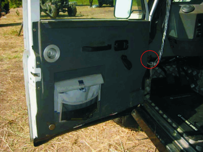

BeitragVerfasst am: 15.01.2011 19:44:56    Titel:
Genau dort befinden sich die Kontakte wo sich der rote Kreis auf dem Bild befindet. Du wirst in der Verlängerung der A-Säule an dieser Stelle eine Öffnung finden.

BeitragVerfasst am: 15.01.2011 20:25:18    Titel:
dazu müsste ich die innenverkleidung (verklebt) lösen , kann sein das darunter die löcher sind, das mach ich dann später wenn ich den fussraum vorn mit warzenblech verkleide (darunter bitumendämmung)

BeitragVerfasst am: 16.01.2011 00:02:17    Titel:
Der Kontaktschalter wird durch die Gummimatte (Fussraumverkleidung) geschraubt. Die Öffnung sollte also auch so sichtbar sein.
