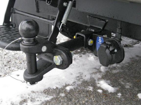

BeitragVerfasst am: 20.01.2011 20:28:38    Titel:
kann mir wer verraten wo ich diese coole AHK finden kann ?
Hobby ist, mit dem größtmöglichen finanziellen Einsatz
den geringsten möglichen Nutzen zu erzielen !
santachina
Wohnort: Zürich
1. Santana PS-10
2. Toyota HZJ78
BeitragVerfasst am: 20.01.2011 22:22:53    Titel:
croy hat folgendes geschrieben:
Iveco Massif Original Zubehör mii Santana-Plackette (geht wohl nicht ohne Santana YES )

BeitragVerfasst am: 23.01.2011 16:19:33    Titel: ahk zu hoch
heute hab ich feststellen müssen, dass meine AHK um ca. 20- 30 cm zu hoch für meinen tandemachsanhänger ist und nur die hintere achse belastet wird.
jetzt muss ich schauen wie ich das niedriger bekomme.

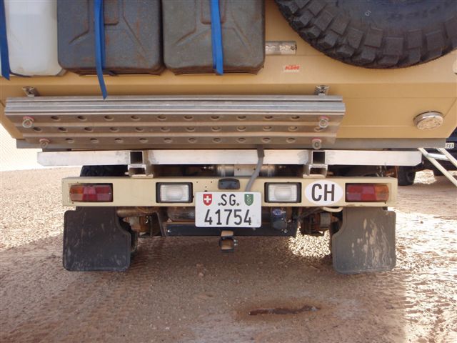

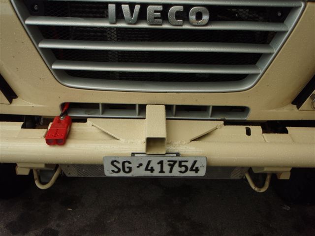

BeitragVerfasst am: 23.01.2011 16:39:33    Titel:
Da ist aber nur die Quertraverse orginal Santana, die habe ich auch.
Der Rest ist????
Ich habe den Haken auch demontiert und eine 4-Kantaufnahme für die Winde montiert.
Vorne und hinten.
