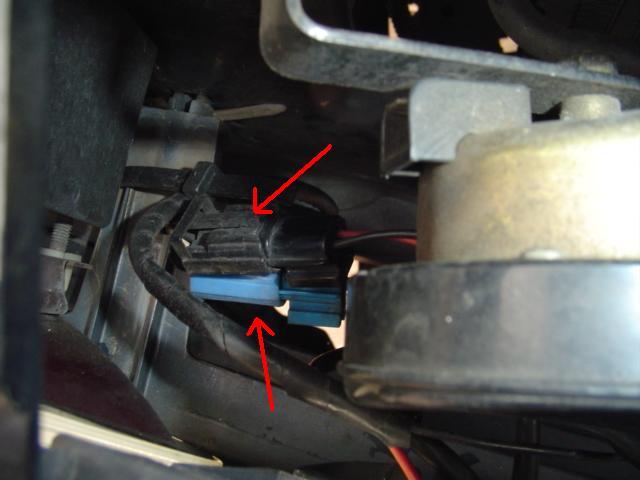

schau mal rechts und links von den Hauptscheinwerfern. Dann richtung Kühlergrill suchen. da müssten je Seite:
1x ein Kabel mit scharzem Stecker
1x ein Kabel mit hellblauem Stecker

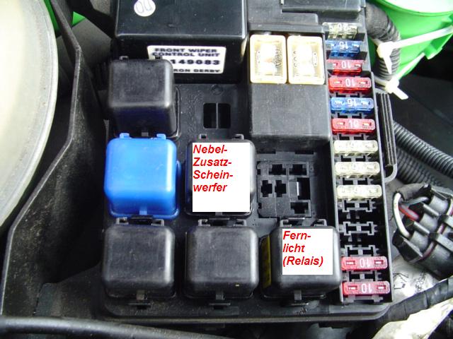

liegen. Solltest du die net finden sag nochmal Bescheid, müsste noch irgendwo ein Bildchen haben, auf meiner Festplatte Ja Dann stelle ich das ein...wenn ich es finde Zwinker Die Relais für die Nebel und Fernscheinwerfer befinden sich auf der Beifahrerseite, im Motorraum, der schwarze Relaiskasten zwischen Luftfilterkasten und Ausgleichsbehälter vom Kühlwasser. Wenn du da auch ein bild brauchst, welches Relais es is...melde dich. is aber ganz einfach zu finden...die Relais.
BeitragVerfasst am: 29.12.2009 16:18:55    Titel:
mal schnell bei mir auf die Festplatte geschaut Zwinker
das "Drum" wo rechts im Bild is, is die Hupe Zwinker
Relaiskasten im Motorraum
wenn du noch was brauchst, melde dich Zwinker

BeitragVerfasst am: 29.12.2009 19:37:37    Titel:
Ich bin begeistert Supi
Mit so einer ausführlichen Antwort hab ich so garnicht gerechnet. YES
Ich werde das Morgen direkt kontrollieren, wenn ich so nicht weiter komme melde ich mich nochmal, danke dir schonmal. Winke Winke
Hast du grad noch einen Tip für mich wieso pro Seite 2 Stecker also 4 Kabel vorhanden sind? Diese 4 Kabel habe ich ja heute schon ausfindig gemacht, ich vermute das dort die Stecker drauf waren. Nur messbar war dort nichts, morgen werde ich das Relai und die Sicherungen mal prüfen.

BeitragVerfasst am: 29.12.2009 19:45:40    Titel:
1x Nebel, 1x Fernlicht
