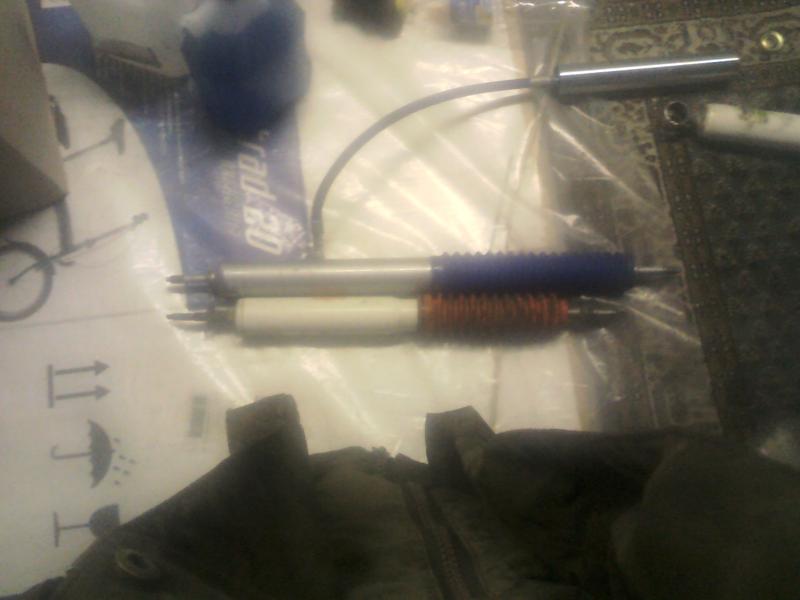

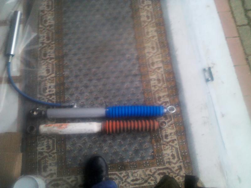

BeitragVerfasst am: 02.01.2014 22:06:53    Titel:
el Che hat folgendes geschrieben:
terafirm
Nur für Landrover - Müsste er umschweissen, vermute ich mal. Winke Winke
So hab ichs gemacht
Trailmaster Augen Raufgeschraupt
gruß
BeitragVerfasst am: 02.01.2014 22:10:20    Titel:
Genau das haben wir auch schon gemacht - Bei "serious Offroad" hält das nicht unbedingt...Wobei das in Kombination mit ner guten Naht schon haltbar sein kann.
el Che
Extremfrager
1. VW T4
BeitragVerfasst am: 02.01.2014 22:17:24    Titel:
Also ich hab die jetzt seit knappen 12tkm drinnen, und hält Klasse,
gruß
BeitragVerfasst am: 02.01.2014 22:19:53    Titel:
Ich sagte auch nicht, dass es kaputt gehen muss. Aber wenn man sein Fahrzeug Offroad etwas strenger bewegt, ist es ne Schwachstelle, wir wir lernen mussten. Und der Desertcruiser fährt Wüste. Was bist Du die 12.000km gefahren?
