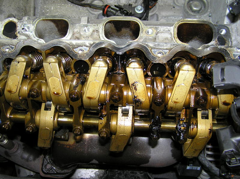

Drei Probleme wurden schon genannt, es wird zur Schaumbildung kommen, es werden sich Ablagerungen ansammeln und die thermischen Bedingungen ändern sich - und zwar zufällig. Hau mich, ich bin der Frühling
Ein weiteres Problem ist, dass durch einen erhöhten Ölstand die Nocken der Nockenwelle das Öl quasi cracken und du so zu lustiger Ölkohle-Bildung im gesamten Motor kommen wirst.
Im hier gezeigten Motor hatte sich die Öl-Ablaufbohrung zugesetzt, der Effekt war dass beim laufenden Motor Ölstand zu niedrig und beim stehenden Motor Ölstand zu hoch war. Dieser Motor hatte Ölkohle bis in die Kolbenringe.
