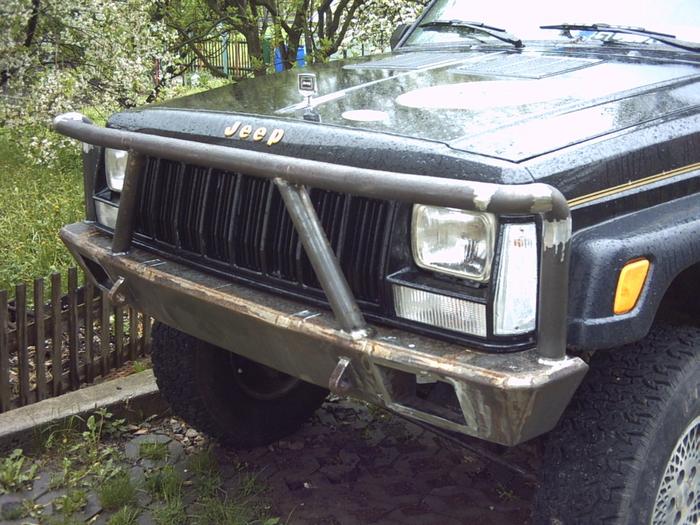

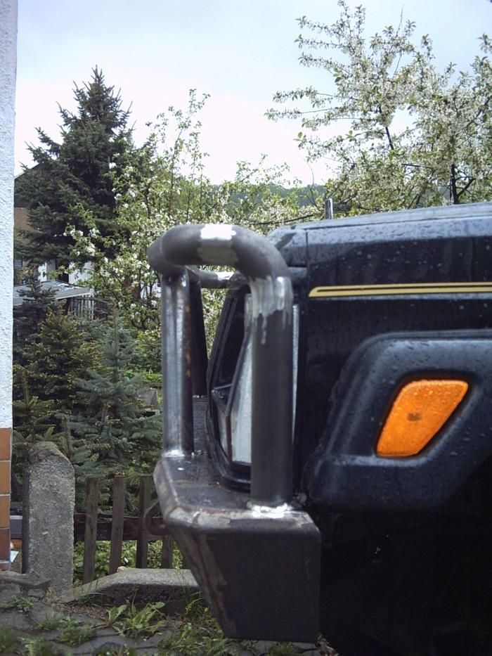

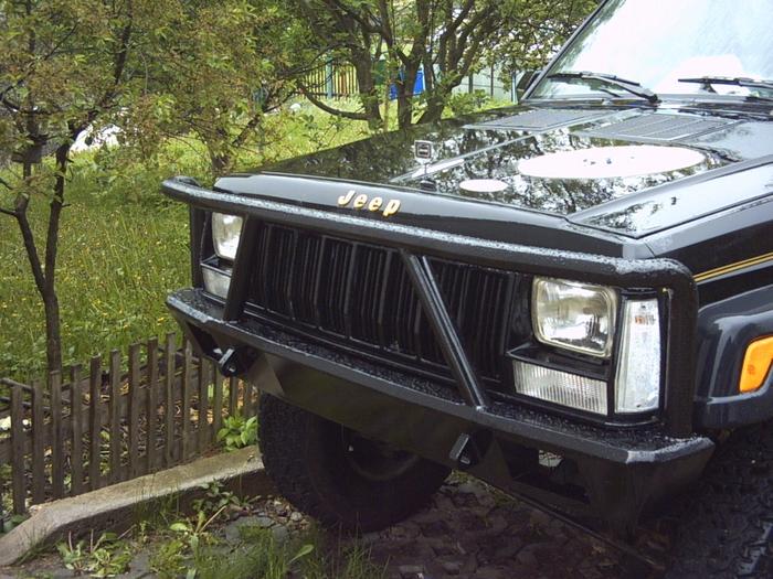

BeitragVerfasst am: 19.01.2011 13:08:00    Titel:
Hier mal nen Bild von meiner.
Eigenbau von mir und vom Tüv abgenommen.
In der Art werden in diesem Jahr noch einige angefertigt.

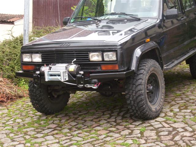

BeitragVerfasst am: 19.01.2011 14:25:51    Titel:
so sieht die Hanson mit Winde aus. Montiert und "getüvt"

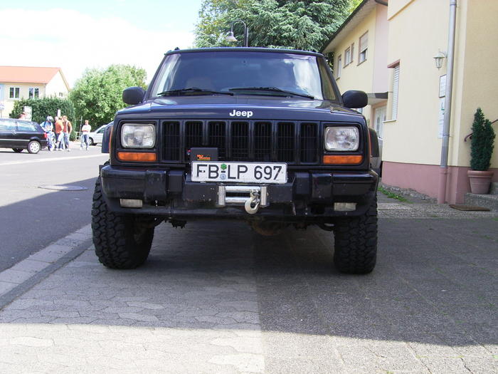

BeitragVerfasst am: 19.01.2011 16:07:00    Titel:
Taubenreuther Stoßstange, wird bei Bestellung am 10 Stück wieder aufgelegt
komplett mit Tüv

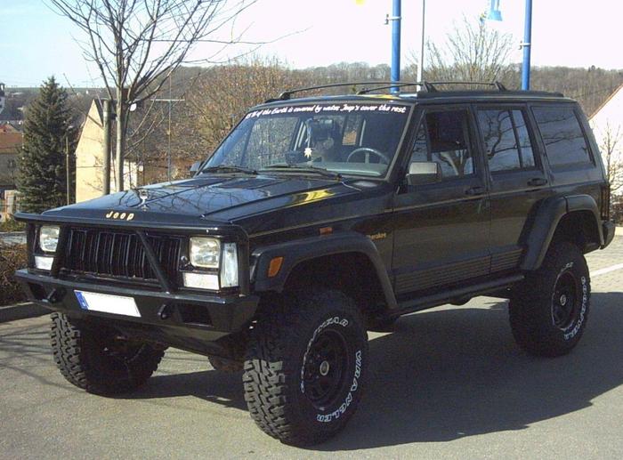

BeitragVerfasst am: 19.01.2011 21:25:01    Titel:
hier vielleicht noch 'ne Anregung
