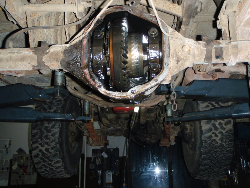

BeitragVerfasst am: 22.02.2011 21:35:49    Titel:
Sieht die Achse so aus (vom Bautyp her - ich mein hier ausnahmsweise NICHT den Zustand)?
