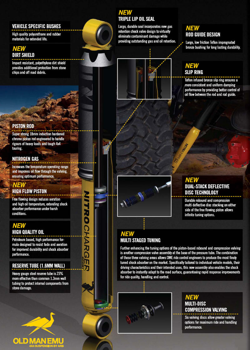

Möchte bei meinem Patrol Y61 ein OME Fahrwerk verbauen.
Bin mir aber unschlüssig ob ich die OME Standart oder die "neuen" OME Sport Stoßdämfer nehmen soll.
Eines Vorweg der Patrol ist mein Alltags und Reisefahrzeug und wir für keine Hardcore Orgien genommen.

Ich würd die sport nehmen, finde sie von der verarbeitung und vom aufbau besser

Ich hatte damals die Sport Geordert, aber nur die Normalen bekommen, und die waren mir fürn schweren Patrol zu weich, darauf hab ich TrailMaster Typ4 verbaut

Ich hab seit kurzem das OME 2" FW im Granny verbaut und wusste garnicht, dass es da ne Sport Ausführung gibt. Ich hab die Havy Duty Ausführung und der Wagen fährt sich jetzt kompfortabel straff. Also nen deutlich verbessertes Fahrverhalten.
Woran erkenn ich denn ob ich ne Sportausführung habe?
Die neuen Dämpfer sind deutlich breiter wie die originalen, aber von Sport steht da nix drauf.

Nur nicht vergessen des der Granny ne gute 1/2 tonne leichter ist als der Patrol

Also Stefan, bist du sicher das du dir das richtig bestellt hast, die verstärkten OME sind schon straff, da wackelt nix mehr. Zudem sind im Granny nicht die gleichen wie im Patral Stefan

Ich hab im Pajero die Sportstoßdämpfer verbaut, ist zu den Serienstoßdämpfern ein unterschied wie Tag und Nacht.
Hab aber zu den Normalen OME kein Vergleich Ja
