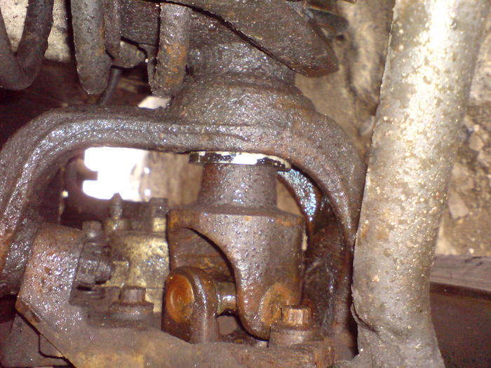

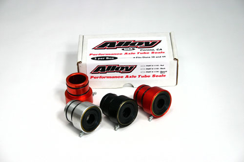

Überlege mir diese Achsabdichtung nachzurüsten, bin aber noch nicht 100pro sicher ob dieses denn so plug & play funzt.
Da die Teile auf dem Bildern, bzw das was dann außerhalb des Achsrohres rausteht, doch sehr breit vorkommt.
Und zum anderen meine ich das das Achsrohr am Eingang nicht ne flache Schweißnaht hat,
oder passen diese Teile da saugend und dicht rein??
Zum anderen haben meine Wellen selber ja noch son Plastikring, was das Achsrohr scheinbar etwas schützen soll,
denn müsst man ja auch erst wegsägen???
Wer hat die schonmal Verbaut und kann genaueres dazu sagen? Nicht das am Ende meine Wellen garnicht kompatibel sind.

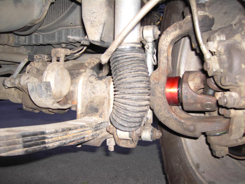

BeitragVerfasst am: 23.01.2011 02:11:49    Titel:
Die Axle Seals passen wie schon erwähnt nicht ohne Nacharbeiten über die disconnect Steckwelle.
Wenn man aber eine Drehmaschine zur Hand hat, dann muss man das Aluteil innen
ausdrehen, dann passts. Der Gummiring hälts aus.
Links passts sowieso ohne Probleme.
Da du keine disconnect achse hast passts sogar beidseitig.
So siehts an meinem YJ aus: (die Achse ist bei den jetzt relevanten Punkten identisch)
lg Richard

BeitragVerfasst am: 23.01.2011 11:13:27    Titel:
Ja genau Ja
bevor du die Welle durchsteckst musst siehalt ein wenig einfetten und das Axle Seal in
warmes Wasser legen damits leichter geht.
