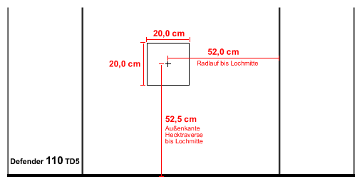

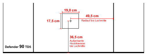

Hier noch die Ausschnitte für die Pumpe.
Stammt aus dem Viermalvier Forum:

Du meinst das "Gehäuse" des Tankgebers, oder? Die Stromanschlüsse sind mal verpresst - mal gesteckt. Löten hilft immer. ;)
Zu den Zeichnungen des Pumpenausschnittes...
Die 110er passt 100%.
Die vom 90er klappt auch ist aber nicht 100%ig. In irgendeine Richtung müsste der Ausschnitt um 1 cm verschoben werden. Leider kann ich mich nicht erinnern wie das genau war.

Wir haben den Ausschnitt am 90er mit ohnen genannten Maßen gemacht und es hat gut gepaßt.
Vielleicht um 1cm nach hinten schieben den Ausschnitt, dann geht es völlig ohne trennen der Querstreben.
Die vordere Querstrebe musste ich nur ein bischen kürzen am breiteren Teil, sonst war da nix größeres zu schneiden.

BeitragVerfasst am: 06.08.2011 00:57:32    Titel:
Corvus hat folgendes geschrieben:
Du kannst den Tankgeber umstecken.
Äh,nö,das muss doch komplett übernommen werden.
Ich meine der Ausschnitt gehört etwas weiter rechts.
