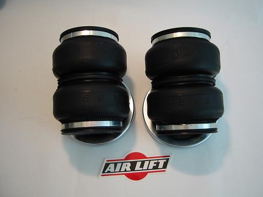

Hab da mal ne ganz krumme idee, und schiefe frage!!
Könte man diese luftfederbalge eigentlich auch bei einen spiralgefedertes fahrzeug einbauen, und zwar da wo bei mir jetz die spacer drinnen sind?? also zwischen rahmen und feder?? Und wäre das noch tüfbar?? Und Überhaubt funktinabel??
Fals ihr mein gedanken nachverfolgen könnt??
Auf der straße nur 2" höher im gelände dann 5" höher?!
gruß
BeitragVerfasst am: 03.03.2006 09:20:00    Titel:
Zusätzlich zur Feder ja, aber nicht in Verlängerung der Feder da zu instabil.
Es gibt sogar fertige Systeme z.B. für den Y60/61, da sitzt der Luftbalg in der Feder (mit TÜV). Du kannst auch wahlweise einen Satz zweiter Dämpfer mit Niveaulift (Hi Jacker) einbauen und die Höhe damit variieren.

Karsten hats schon richtig erkant, ich wollte die dinger gerne zur verlängerung der feder nehmen,
Was ist denn dadrann zu instabiel?? Würe es den gehen wenn man zumbeispiel .............. in berbindung mit den federbalg von nen BMW oder Taurage verbaut???
Hi Jacker bringen mir da ja nicht viel, da die ha unter druck brethart werden, und die führe dann ja überhaupt nicht verschränkt.

was ist daran instabil?
beim verschränken beispielsweise wirken enorme seitliche kräfte auf die feder, und da die feder doch um einiges stabiler ist als der gummibalg wird es dir wohl die feder zur seite ziehen...
weiss ja nicht wielange deine federn sind und welche drahtstärke du hast, an einem landy würde ich es nicht machen.
bei kurzen und dünnen federn ist das was anders.

So wie ich ihn verstanden habe will er die Federn und Luftbälge quasi "aufdoppeln", also die Feder auf dem Luftbalg abstützen. Da sehe ich die Tendenz der Feder den Luftbalg seitlich wegzudrücken wenn sie belastet wird.
Du musst bei Hijacker ein Zusastzluftvolumen verwenden. Alle machen bei Hijacker den Fehler nur die Hijacker selbst aufzublasen, klar werden die dann bretthart. Mit einem Zusastzluftvolumen kannst Du es hinbekommen, dass die Hijacker kaum Federwirkung ausüben nur eine von der Einfederung nahezu unabhängige Kraft nach oben ausüben.
Und wenn Du beide Hijacker mit ein und dem selben Volumen verbindest, dann unterstützen die Hijacker sogar die Verschränkung, die Luft, welche aus dem einem herausgedrängt wird, schiebt den anderen nach unten.
