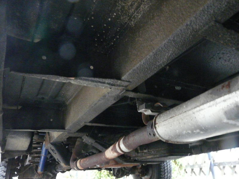

die die ich kenne haben ein gewaltiges problem: rost, rost, rost. seitlich an den schwellern, hinten an den türen, vorne am kotflügel.
wenn der preis stimmt, dann kauf - wenn nicht, dann kauf ich Love it

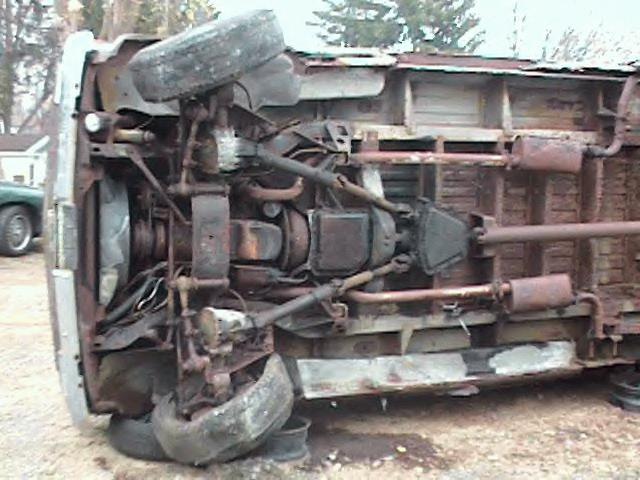

OK, es ist ein Vemco .... ist es ein V drive!? Der V drive hat 2 Kardanwellen nach vorne und auch 2 Diffs vorne! Teile sind nicht mehr zu bekommen. Sieh Dir die Vorderachse mal genauer an !!
Diese Antriebsbauart seh ich zum erstenmal.
Welchen Sinn macht die denn?
Trotz 20 Jahren Amifahren ist mir das noch nicht untergekommen.
vinzenz
BeitragVerfasst am: 27.01.2011 22:35:37    Titel:
u2450 hat folgendes geschrieben:
das ist ja man Geil ! Könnte glatt von mir erfunden worden sein.
Allerdings sind die teile in direkter nähe der Radnaben keine Diffs. Das funktioniert nicht, das Diff für die VA sitzt in dem V, oder besser Y-Verteiler.
Ist sicher eine, zwar aufwendige Variante, aus einem stinknormalen 2WD eine 4WD-Variante zu machen
Sieht so aus. Ja

Der Sinn ist einfach ! Es können viele Original Komponenten beibehalten werden und das Fahrzeug ist nicht so hoch wie mit Starachse.
Richtig, Kegel Tellerrad ohne Diff. Das Diff sitzt im V Drive.

Ist die Lösung bei VAN´s allgemein üblich ?
Ich hab da einen Econoline E150, den gibt es auch als 4WD. Hab so ein Teil noch nie von unten gesehen. Vorn Einzelradaufhängung und wirklich keinen Platz für eine Starachse. Mir schwant das es ähnlich gelöst ist.
Hast dazu auch Info´s ?
Nein eigentlich nicht.
Sonst hat der G30 genauso wie der Dodge RAM vorne einen Hilfsrahmen drunter.
Bzw der G30 sitzt auf dem Rahmen vom K30. Und die sind dann auch um einiges höher als die 2WD Vans.
Ich nehme mal an das die V Variante bei Personen oder Schulbussen verwandt wurde.

Nee, das war Vemco style! Die meisten haben einfach ne Starachse drunter gebastelt, aber Vemco wollte und hat es auf eine andere art gemacht. Nen Rahmen vom K30 haben nur die Oberpfuscher drunter gemacht ! Die Dinger von Mowag (Schweiz) sind auch zusammengepfuscht (meistens Dodge).
