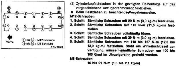

BeitragVerfasst am: 25.01.2011 17:18:15    Titel:
Du kannst es versuchen.
Mehr als das maximale Drehmoment von 127 Nm würd ich jedoch nicht machen.
Und auf die Anzugsreihenfolge achten.
Glaub aber nicht, daß es was bringt.
Schritt 1 bis 4 bitte nicht beachten, das gilt nur wenn der Kopf mit neuen Dehnschrauben montiert wird.
Meinen Kopf hab ich genau nach dem Schema festgezogen, und keine Probleme bis jetzt.
