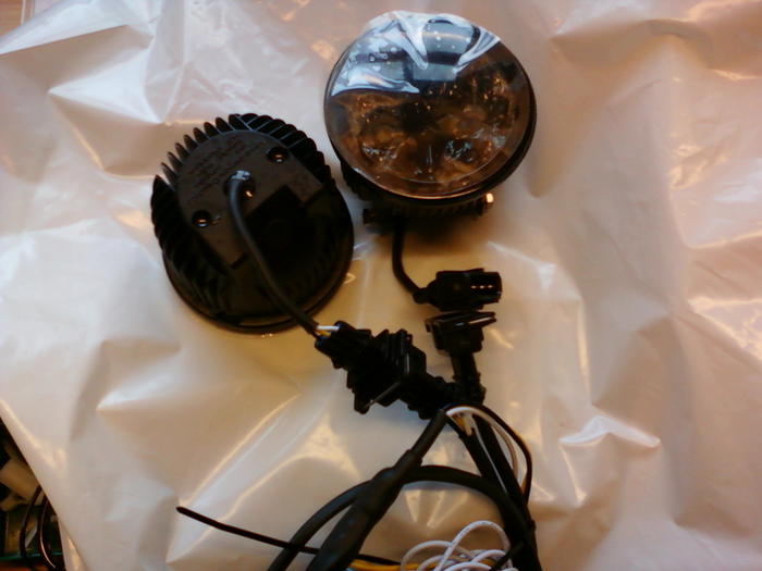

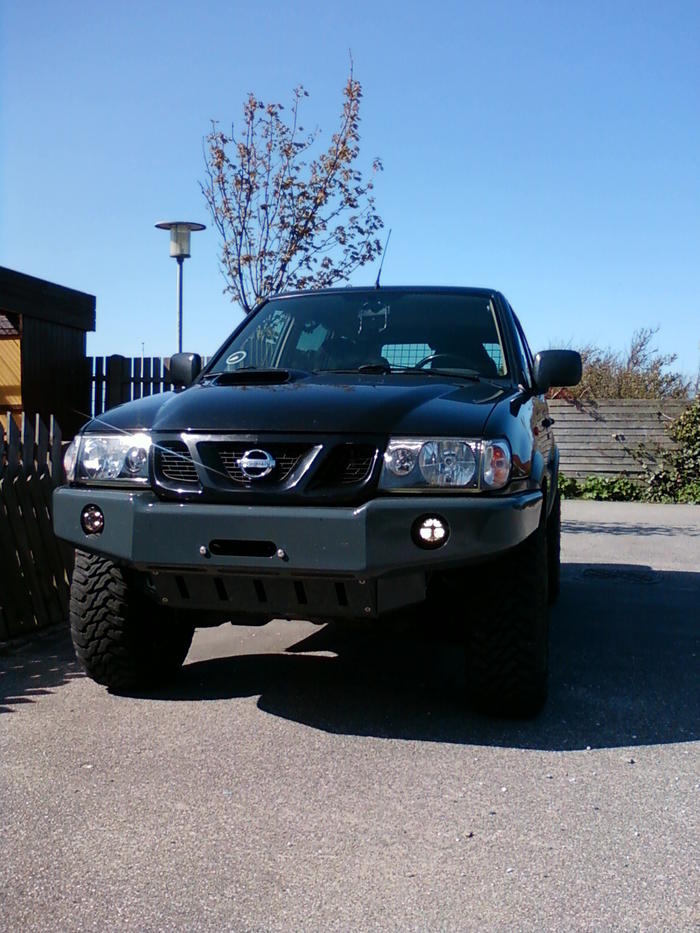

Die vom Reh zerstörte Stoss-Stange und der kaputte Klimakühler mussten nun weichen. Nochmal Danke an meinen Freund Falte für die Lackierung der AFN Winke Winke

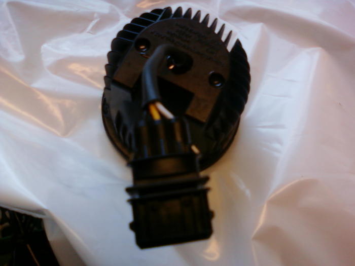

An die Kabel von den Tagfahrleuchten grimpte ich 3polige AMP Stecker, um beim Abbau der AFN die Leuchten problemlos vom Kabelbaum trennen zu können...
...ausserdem wurden die Einzeladern mit Schrumpfschlauch eingefasst...
...neben "Abriss" von Kunststofffänger und Unterbau wurde auch der beschädigte Klimakühler gegen einen neuen getauscht...
...neuer Kühler und AFN-Unterbau sind montiert...
...Steinschlagschutz der Kotflügel wurden befestigt und Kabelsatz in Schutzrohr verlegt...
...fast fertig, nur die Scheinwerferwaschdüsen müssen demnächst noch montiert werden...

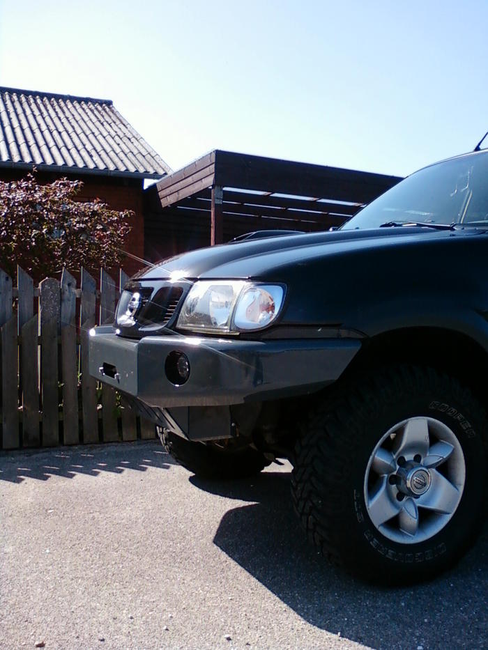

In die M12er Schrauben am Seilwindenfenster habe ich M6er Gewinde geschnitten um den Kennzeichenhalter anzuschrauben.
Alle von AFN gelieferten Schrauben, Muttern und Scheiben wurden durch Edelstahlschrauben, -muttern und -scheiben ersetzt.
Bis zur nächsten Aktion Winke Winke
