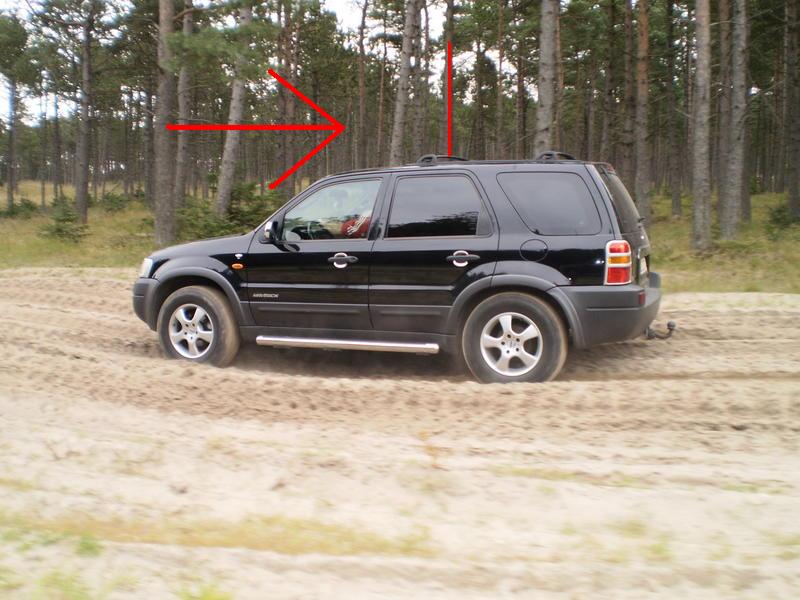

MOIN!
Ist es CB-Funk-Strahltechnisch sinnvoll, die Funkantenne wie im Bild gezeigt zu montieren? In dem Fall nicht fest, sondern am Grundträger einen Adapter mit Fuß befestigen, sodaß ich bei Bedarf nur die Antenne anschrauen muss.
Grüße Colli
Matthias

BeitragVerfasst am: 31.01.2011 14:11:20    Titel:
So freistehend wie möglich, Blech im rechten Winkel dazu: Ja, das ist sinnvoll, am besten in die Mitte vom Dach. Ja
An A-/B-/C-Säule/Heckklappe/Motorhaubenkante/Stoßstange ist im Vergleich dazu immer schlechter vom Gewinn her.

BeitragVerfasst am: 31.01.2011 14:20:45    Titel:
Ok, ich verfeinere:
Mitte vom dach ist soweit schon erlesen. Aber: Ist Mitte vom Dach direkt auf dem Dach = Mitte Vom Dach 5cm über dem Dach an einem Halter am Querträger?
Oder geht es einfach nur um die vorhandene Blechfläche in relativer Nähe unter der Antenne
Grüße Colli

BeitragVerfasst am: 31.01.2011 14:26:19    Titel:
Sorry, rot vor grünem Hintergrund, nicht gesehen, ich hielt einen Baum für die Antenne... Nee, oder?
Sollte schon direkt auf der Fläche sitzen. Hau mich, ich bin der Frühling

BeitragVerfasst am: 31.01.2011 15:22:02    Titel:
colli1979 hat folgendes geschrieben:
Ok, ich verfeinere:
wenn der träger ausreichend Masse liefert sollte das schon gehen

BeitragVerfasst am: 31.01.2011 15:37:43    Titel:
dann wären wir aber wieder von der masse noch kleiner als die Stossstange Vertrau mir
und nur masse machts nicht besser du brauchst Fläche

BeitragVerfasst am: 31.01.2011 19:11:43    Titel:
nachtaktiv hat folgendes geschrieben:
Jepp, Fläche bringts. Fläche waagerecht, Antenne senkrecht, so klappts auch mit der Reichweite!

BeitragVerfasst am: 31.01.2011 19:59:45    Titel:
dann gibt es nue eine sinvolle lösung
loch ins dach und gut

BeitragVerfasst am: 31.01.2011 22:24:47    Titel:
Magnetfußantenne aufs Dach, z.b. von Hustler
feddich - funkt super und hält!

BeitragVerfasst am: 01.02.2011 10:33:30    Titel:
sgm hat folgendes geschrieben:
Ja, hält mbis zum nächsten Ast rotfl
Bin 1/2 Jahr so rumgfahren dann hab ich ein Loch gebohrt, schön mittig im Dach, so funktioniert des Funken im Nahbereich und des DX-en Grins
Gruß, der Bärtige
